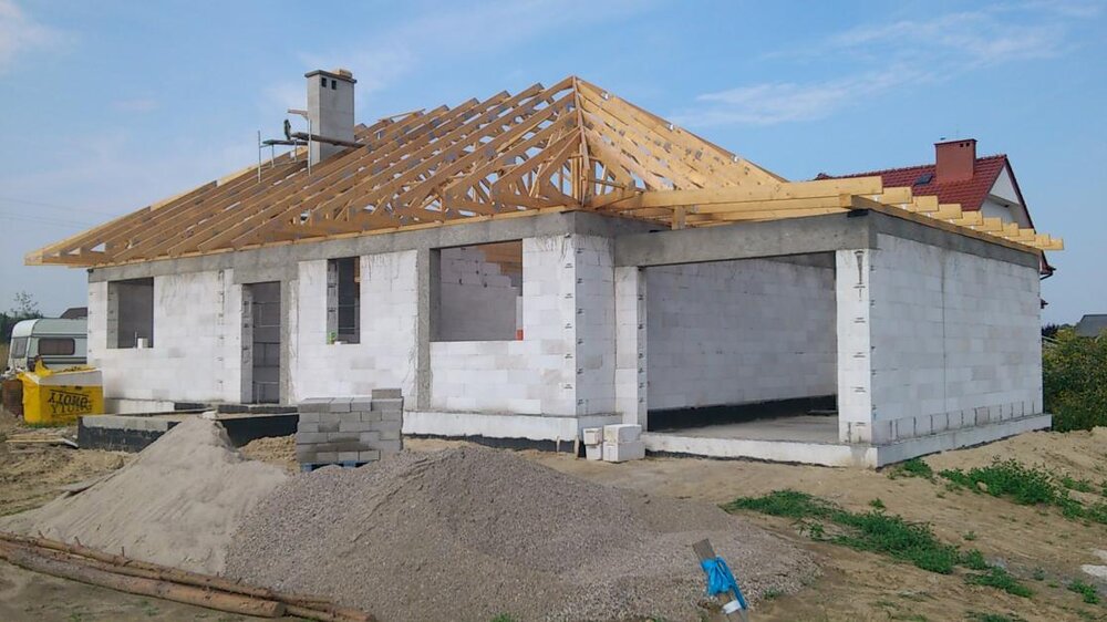

Oto kilka zdjęć ze stanu na dziś, dwa dni deskowania a konkretnie to piątek od 15tej do 17.30 i dziś ..... no właśnie dziś za wiele nie przybyło bo pogoda była nie sprzyjająca. Czas na parę podsumowań. Zaczęliśmy budowę 7 maja, ekipa murarska zakończyła swoje dzieło 7 sierpnia w tym trzy tygodnie przerwy. Powiem wam szczerze że zgubiłem się w kosztach budowy, nie wpisywałem na bieżąco i tak jakoś wyszło że nie wiem ile na co wydałem Kilka słów o ekipie. Szef brygady Pan Darek a później Darek to jak go nazwał jego pracownik "pedant" dokładny w swoim fachu i jeśli coś robił to nie można było się przyczepić, gorzej było jak zaufał swoim ludziom i powierzał im zadania do wykonania i nie za bardzo ich kontrolował. Efektem tego było kilka poprawek. Kolejna osoba to Andrzej który był tylko przy etapie ława później wyjechał do sanatorium ponoć Następny to młody, człowiek który powiedział że najbardziej świętuje dzień 15 sierpnia czyli Matki Boskiej Zielnej z naciskiem na Zielnej Fajny chłopak który jak tylko pojawiałem się na budowie podchodził i najczęściej mówił "poczęstuj inwestor fajką" No i Pan Piotr później Piotr, człowiek legenda, gdzie on to nie robił ludzie. Jak prowadził ze mną konwersację najczęściej mówił "przepraszam że ci przerwę" a później mówił, mówił, mówił... Porady jak to co trzeba robić, że on robił tak a inni robili inaczej i w ogóle i w szczególe, kuche na budowie zrobił właśnie Piotr bo lekko mu się ścianki dziełowe rozjechały ale zostało to naprawione bardzo szybko. Trochę się przy tym wkurzyłem bo Piotr stwierdził że to wina krzywego Ytonga wtedy myślałem że wybuchnę Ogólnie to fajna ekipa, ocenę jaką im wystawiam to czwórka z małym minusem, a minus za to że Ytong był "krzywy" Wyjechali i trochę za nimi tęsknię bo jakoś było wesoło na budowie. Dariusz Cholewo z Łukowa dzięki Ci bardzo za fajnie wykonaną pracę i miłą atmosferę na budowie:yes: Teraz czas na cieśli i firmę Konstrukcyjny.pl wykonawcę wiązarów. Pan Dietrich to bardzo konkretny człowiek, miałem wątpliwości co do wiązarów i on bardzo rzetelnie wszystko mi wytłumaczył, nie używał przy tym języka technicznego (nie każdy jest inżynierem budowlanym) tylko fajnie na temat. Przyjechał na budowę pogadał powiedział co i jak. No i najważniejsze, umowę spisaliśmy i Pan Dietrich powiedział że postara się znaleźć dla mnie jak najszybszy termin realizacji zamówienia, nie spodziewałem się że nastąpi to po tygodniu od pierwszej wpłaty. Od podpisania umowy po dwóch i pół tygodnia miałem wiązary zamontowane. Ja tu sobie urlop zaplanowałem a tu cieśle puk puk. Dekarze którzy teraz deskują ten dach stwierdzili że wiązary są wykonane bardzo dobrze i że nie widzieli tak fajnie wykonanej roboty, stwierdzili że na pewno cieśle wszystko ustawiali do sznurka bo inaczej tak idealnie by nie było, nie wiem jak robili bo byłem na urlopie Cieśle. Cieśle zrobili wszystko jak należy prócz dwóch rzeczy nie związanych z dachem, otóż połamali jedno z plastikowych krzeseł murarzy i dwa z trzech zawiasów drzwi w toi toi-u urwane:eek:. Jak na razie wszystko idzie w miarę dobrze tylko dlaczego pieniążki tak szybko uciekają

Ścianki i komin już widać W poniedziałek przyjeżdża deska na dach, a w sobotę wiecha późno bo byliśmy na urlopie i właśnie wróciliśmy. Więcej zdjęć w dzienniku

mamy wygospodarowane miejsce na stryszek, jak się dobrze przyjrzeć to widać to na zdjęci opartych o ścianę wiązarów, wieczorkiem dodam zdjęcia ustawionego dachu
Coś cisza w temacie więc znowu na zachętę parę zdjęć, pozostałe w moim dzienniku. W poniedziałek ma przyjechać dach więc będzie co oglądać,] jak na razie to nasza budowa wygląda tak że, mamy ściany z wieńcem, taras nie dokończony , chudziak w domku i w garażu, rozpoczęte murowanie wejścia do domku i wyjścia z garażu. Przyjechał tez komin. Mam tylko jeden problem na jakiej wysokości dać wejście w komin kominka bądź kozy. Mówią że wyżej niż 160 cm będzie ok. Jak wy macie ?

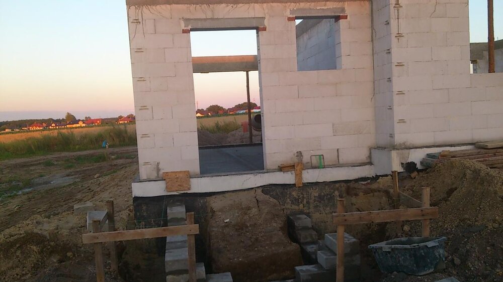

troszkę się opuściłem w wklejaniu zdjęć więc proszę o to kolejne postępy, są to zdjęcia wykorytowań pod ścianki działowe, każda ścianka będzie zazbrojona w dwa pręty fi 12, wiem że może przesadzam ale co tam Pomysł o korytowaniu i zbrojenia pod ścianki działowe wyszedł od ekipy budujacej

Dziś moja ekipa położyła cztery warstwy, kładą równo i szlifują dość ostro aby niwelować nierówności, jakoś sobie poradzą, tak mówią. Podnosze poziom okien na pięć warstw Ytong, Pięć warstw to 100 cm, chce dać 16 cm styropianu na posadzkę, po dodaniu chudziaka 8 cm na posadzkę około 5 cm zostanie mi 95 cm gdyż chudziak będę miał niżej od poziomu bloczków o 17 cm. Tak sobie to wykombinowałem Oto fotki z dzisiaj Okna wyjdą szerokość 180 cm wysokość 140 a nie 150 jak w projekcie i myślę że te 10 cm nie robi różnicy. Bardzo mocno improwizuje na budowie i ciekaw jestem co z tego wyjdzie
