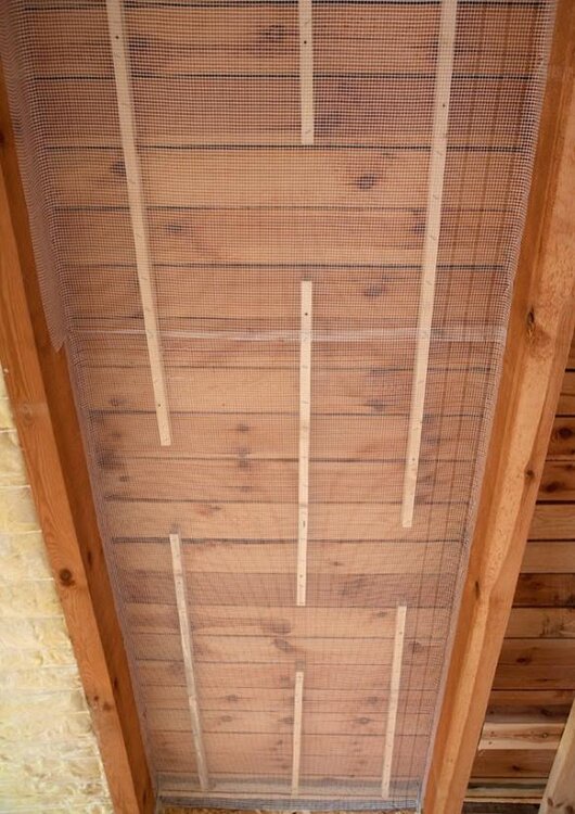

Sczelina wetylacyjna miedzy deskowaniem a celulozą zalecana czy mozna zrezygnować dodam że na deskowaniu mam membrame dorken delta maxx plus. W czasie pobytu na forum natknołem sie na takie rozwiązanie
Od trzech dni przekopałem internet przeczytalem chyba wszystkie tematy zwiazane z celuloza praktycznie nikt nie pisze jak sie zachowuje. Moze dlatego że w polsce jest stosowane dopiero od 10 lat, przydala by sie wypowiedz urzytkowników któży zastosowali tą izolacje kilka lat temu może ktoś sie pojawi. Są tylko wypowiedzi konkutecji (pianki natryskowe) że ponoć osiada z biegiem czasu
