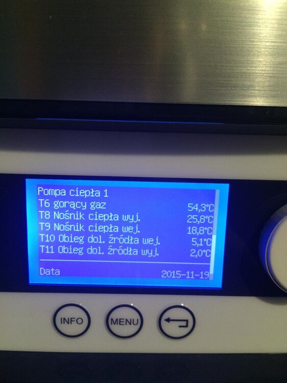

tutaj jeszcze status o godzinie 15:49 czyli 48 minut po wylaczeniu pompy poniżej sterownik i zwykly termometr temperatura na sterowniku 16,5,temperatura na termometrze 17,8 Czasy: Biore pod uwage to co napisal karolek75 pare postow wyzej Tryb zimowy pompy: CWU zostało w sterowniku wyłączone Ustawienia obiegu CO
Wczoraj bylem na budowie oto rezultaty. 1/.Pierwsze spostrzezenia to takie ze temperatura przy czujniku (zdjecie na dole) mierzona innym termometrem wynosi 17,8 stopni a temperatura na sterowniku 16,5 a wiec zakladam ze dziry w drzwiach i brak drzwi na nieogrzewany garaz nie maja wplywu na znieksztalcenie temperatury na czujniku 2/.dolne zrodlo źródło już sie nie "przelewa" -nie slyszalem zadnych niepokojacych dzwiekow podczas pracy dolnego zrodla a wiec chyba uklad sie odpowietrzyl-super! 3/.temperatura w najdalszym pomieszczeniu od rozdzielacza jest mniejsza o 1,5 stopnia od pozostałych pomieszczen (to temat na pozniej-kwestia regulacji ) Co do czestych załaczen pompy poniżej dodajęInfo zaraz po WYŁĄCZENIU pracy pompy: godzina 15:11-wylacza sie pompa godzina 15:13 godzina 15:15
Poniżej zdjęcie z pokazaniem drzwi zewnetrznych,drzwi do garazu nieogrzewanego-w garazu jest tez wylaz na poddasze nieogrzewane na zdjeciu zaznaczylem gdzie znajduje sie sterowanie pompa-sterownik buderus hrc2 ma w sobie czujnik temperatury-moze rzeczywiscie polozenie ma wplyw na tak czeste zalaczanie sie pompy w koncu czujnik jest blisko drzwi i moga byc przewiewy,czujnik zewnetrzny polozony jest na stronie polnocno-zachodniej budynku 2,5 metra od ziemi,1,5 metra od okna Bufora nie mam-o jaki bufor Ci chodzi? Mam termometr postawiony w salonie jakies 3 metry od czujnika pokojowego i on pokazuje srednio 15,5 stopnia i waha sie +/- 0,5 stopnia wiec mozna zalozyc ze temperatura w pomieszzceniu jest stala -nie ma roznic np 16 stopni 14 stopni http://www.niewiesc.mojabudowa.pl/galeria.php?current=1&page=1
Bylem przy tym jak napelniali dolne zrodlo i pamietam ze jeden kolektor odpowietrzyli bez problemu a z drugim dlugo sie meczyli w koncu pojechalem bo nie mialem juz czasu wiec pompe uruchomili po moim wyjezdzie i teraz caly czas slysze to przelewanie w drugim kolektorze.Od czasu do czasu slysze ze sie cos odpowietrza na odpowietrzniku/odpowietrznikach dolnego zrodla(tam mi sie wydaje ze to odpowietrzniki od dolnego zrodla) ponizej zdjecie z naczyniami i odpowietrznikami (widac je za manometrami) naczynie po prawej u gory to woda z sieci,naczynie na dole po prawej to dolne zrodlo,naczynie po lewj u gory to obieg co Co do udowodnienia czy sekcje pracuja to tak jak mowilem wczesniej nie bylo mnie przy uruchomieniu.Na czym polega sprawdzenie czy sekcje pracuja? Slysze w jednym kolektorze (tym z powietrzem) przelewanie wiec zakladam ze przeplyw jest. Obie nitki kolektorow sa "zmrozone" wiec raczej obie pracuja Co do temperatury DZ i GZ to sprawdze i dam znac jak to wyglada. http://www.niewiesc.mojabudowa.pl/galeria.php?current=7&page=5
Nie rozumiem, skoro sa nie wyczuwalne to temperatura obniży się o 1/2 stopnie? ( to dla Ciebie jest niezauwazalne) U mnie temperatura o 2 stopnie obniza sie w ciagu godziny bo srednio co godzine zalacza sie sprezarka zeby nagrzac pomieszczenie do zadanej temperatury 15 stopni.(na 2 stopnie ustawiona jest histereza) Wychodzi na to ze cieplo ucieka przez garaz (nieogrzewany) i wylaz na strop (nie mam jeszcze drzwi wewnetrznych a w drzwiach zewnetrznych jest szpara (drzwi do regulacji) moze to jest przyczyna... poza tym wydaje mi się ze dom jest dosc dobrze ocieplony
