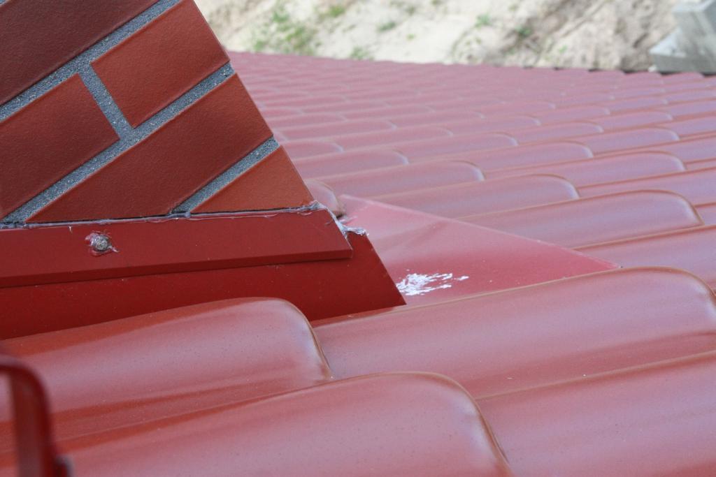

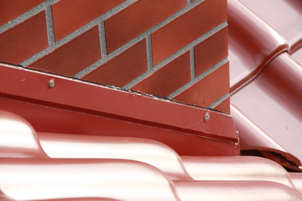

Wczoraj padało, znowu mi poddasze zalało, mniej ale znowu przecieka czyli ostatnia naprawa nie była wystarczająco skuteczna. uznałem ze a) poinformuje grzecznie p. Radka (osoba u której kupowałem dachówkę + która poleciła mi dekarza ) że poleconego przez niego dekarz można o kant d***y rozbić b) nie koniecznie cenzuralnie powiem p.Tomkowi P. - dekarzowi co sądzę o jego pracy c) znajdę kogoś kto zrobi to tak jak trzeba Nie wiem jak to się zakończy ale jestem po pkt a. Zostałem poproszony o wstrzymanie się z dalszymi działaniami do końca tyg. a p. Radek chciałby ten temat rozwiązać...poczekam 2 dni mi nie zrobi różnicy chyba...., mam nadzieję ze faktycznie się uda zrobić tak jak trzeba... może mediacja ze strony osoby polecającej sprawi że dekarz jednak poprawi swoje błędy... pożyjemy zobaczymy. Na razie na plus dla p. Radka Zygmunta z firmy Euro Dach ze nie zostawia mnie samego w tym temacie. Po jego ostatniej interwencji dekarz zjawił się następnego dnia a wcześniej nie mogłem się go doprosić przez 2 miesiące wiec może tym razem też uda się sprawę pozytywnie rozwiązać.... chciałbym mieć taką nadzieję.

po ostatniej ulewie nie lało sie w koszu tylko z 2 strony komina oraz po 2 kominie, który od koszy jest daleko. komin jest wykonany z cegły klinkierowej dziurawki, tak mogło by to być przyczyną przeciekania i brał bym to pod uwagę ze to jest przyczyną gdyby nie to ze woda płynie po wierzchu komina od samego dachu - cały komin jest mokry. co do krycia wstępnego papą to zauważyłem ze oprócz tego ze papa nie jest przyklejona do komina to jeszcze w kilku miejscach jest przecięta co z pewnością nie jest bez znaczenia. kilka dzisiejszych zdjęć z poziomu okna dachowego.
link do wspomnionego tematu: http://forum.muratordom.pl/showthread.php?216706-Dach-przecieka-pomocy&referrerid=157614 dziękuję za odpowiedz, teraz jak patrzę to widzę coraz więcej niedoróbek. przyjdzie mi szukać innego dekarza albo zrobić we własnym zakresie... a najgorsze jest to że był to dekarz z polecenia sprzedawcy dachówki....ze dobry, ze ludzie zadowoleni itp...a ja głupi uwierzyłem. jak komin powinien być zrobiony dowiedziałem się z wspomnionego tematu a jak jest (co wiem / widzę) a) blacha cięta i przykręcana do komina b) papa nie przyklejona i ucięta tak ze max 5 cm zachodzi na komin c) silikonu nawalone tyle ze aż grubo przy okazji odkryłem, ze moim zarąbistym dekarzą nie chciało się dobrze przymocować dachówke pod gąsiorami bo się wysuwają.... ja p**** jak się nie znasz na czym to na każdym kroku chcą cię w ch*** zrobić... tak to wygląda ps. szukam dobrego dekarza, okolice Gniezna.

zamiast w sobotę to przyjechał dziś. w sobotę bym mu patrzyła na ręce a tak jak jest tylko małżonka w domu to robi jak mu sie podoba... i z tego co słyszę uczelnia silikonem.... szkoda tylko ze wczoraj odkryłem ze od samego początku zapomnieli pay zgrzać do komina, ale ja jestem laik i amator i się mogę nie znać... taaa jasne... -
Był dekarz dachówkę położył a przy kominie zrobił opierzenie.... Fajnie, tylko ze przy kominie, woda się leje... był poprawił, tzn kupiłem "opaskę uszczelniająca".... i znou leci... miał przyjech poprawić, byliśmy umówienie na sobotę a mi zona dzwoni że przyjechał dziś.... jego poprawki ograniczają sie do dołożenia silikonu. A ja wczoraj odkryłem po wejściu na poddasze ze a) papa do komina jest tylko przyłożona - nie jest zgrzana do komina b) papa zachodzi na komin max 5 cm ps. na całość przychodzi opierzenie któe jest wcięte w komin Mi jako laikowi wydaje się, że papa powinna więcej na komin zachodzić + powinna być przyklejona. Czy mam rację, czy jeżeli będzie znowu ciekło to mogę żądać od dekarza żeby było to zrobione tak jak uwarzam? ps 2. ile lat powinien wytrzymać silikon dekarski zanim zacznie przepuszczać wodę?

Krew mnie zalewa.... 2 tyg temu "dekarz" poprawiał mi opierzenie przy kominie bo ciekło... miał się zjawić już 2 miesiące wcześniej ale "jakoś mu nie wyszło"... dopiero interwencja u jego przełożonego przyniosła efekt.... poprawił.... przez 2 tyg było ok, nie ciekło może dlatego ze pogoda dopisywała.... od wczoraj leje porządnie deszcz... u mnie też się leje... nie tak intensywnie jak było ale nadal cieknie.... w sobote ma przyjsć znowu poprawić... coś mi się wydaje ze muszę szukać innego dekarza albo samu zrobić...
