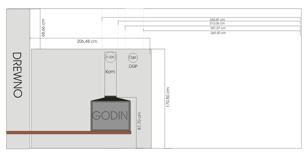

  10. Witam. Oto kominek jaki jest w zamyśle. Zdjęcie dużo wyjaśni .Jest to projekt komputerowy-wizualizacja-brak wlotów i kratek wylotowych. Wysokość obudowy oczywiście można zmienić, tak aby było jak najniżej. Kominek będzie używany do ogrzewania jesienią i wiosną - zimą c.o. Obudowę docelowo wykona firma, w tej chwili zależy mi tylko na ustawieniu kominka na swoim miejscu i podłaczeniu do komina. Pod kominkiem wylewka bez styropianu oraz rura doprowadzająca powietrze fi 150 z przpustnicą. Oto szybki projekt z wymiarami na ścianie pokoju.
  11. Nie mam jeszcze zakupionych rur, chciałem się poradzić przed zakupem. Od wkładu do ściany rura czarna i zgodnie z Pana radą to samo w ścianę. Rozumiem,że przerwę pomiędzy rurą a wykutą ścianą należy uzupełnić np. zaprawą murarską. Poproszę jeszcze o jedną poradę: wylot spalin z kominka na wysokości 90cm od podłogi + radiator 50cm + kolano 90 stopni (około 40cm) razem daje 180cm od podłogi . Chciałbym , aby górna część obudowy kominka była na wysokość 170cm. Moje pytania: 1. Czy radiator może być krótszy aby uzyskać określoną wysokość 170cm (czytałem,że rura musi mieć przynajmniej 50cm długości - nie wiem czy radiator też) 2. Czy rury czarne należy łączyć za pomocą silikonu itp.? 3. W jakiej minimalnej odległości od górnej izolacji może znajdować się rura spalinowa? W chwili obecnej kominek będzie służył jako tymczasowe żródło ciepła w niewykończonym budynku aby było na plusie. Docelowo zabudowa g/k , wkład godin 660 101 - 12kw, dgp na 4 pomiesczenia 70m2, turbina 400m2
