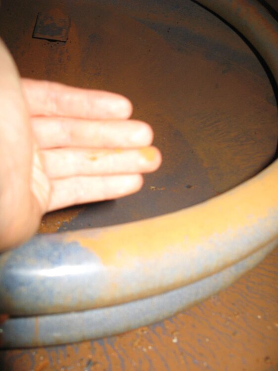

Adamie, krótkie pytanie, dlaczego AG45 a nie zwykły/tani/łatwo dostępny lut ? Aktualnie jestem na 359 stronie z czytaniem, wiem że takie pytanie padło ale nie pamiętam za boga w którym miejscu a muszę jakoś "starszyźnie" wytłumaczyć dlaczego tak a nie inaczej. Mój bufor ma ściankę 6mm, czy należało by go dodatkowo jakoś spinać wzmacniać ? Dekle są zaokrąglone fabrycznie. Chyba trafił mi się oryginalny bojler z jakiejś szkoły/akademika, w środku oprócz tej ogromnej wężownicy stalowej znajdują się dwie anody które są w strasznym stanie, za to reszta zbiornika zachowała się w wybornym stanie. edit: znalazłem odpowiedź: cyt: "Dlaczego twardy? Tam mogą być ciśnienia rzędu 8-9bar (jak kto spier... instalację wody pitnej wodociagowej) w środku nocy!!! Tam mogą być temperatury bliskie 100stC (90-kilka się zdarza). Luty miękkie maja tę właściwość, ze "płyną" jak są tylko ciepłe a mocno rozciągane..."

To i ja pochwalę się zakupem: Bufor - pojemność ok 900-1000l. waga 300kg, ścianka 8-10mm nie ma jak zmierzyć dopóki go nie przetnę. Cena 2zł/kg czyli 600zł. Średnica zewnętrzna to 85cm, wewnętrzna ~83cm. Z pewnością doradzicie aby wężownicę która jest w środku potraktować kątówką.
