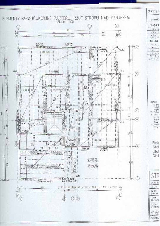

Nadproża wszystkie chce dać systemowe z betonu komórkowego takie jak pokazałem wcześniej na innej ścianie. wieniec chcę zrobić na jednym poziomie a dopiero nad wieńcem i stropem załatwić temat mocowania murłat do bocznych (wysuniętych ścian)
zobaczcie na poniższym zdjęciu murłaty są na różnych wysokościach osadzone na wieńcu. To samo chciałbym osiągnąć na swoim budynku tj. oparcie murłaty na murze który jest wysunięty poza obrys pozostałych. Takie mocowanie wymusza obniżenie tej murłaty w stosunku do pozostałych o 19,5cm. Tą różnicę chce osiągnąć nad stropem wykonując tzw. ściankę kolankową na wysokość 19,5cm czyli na ścianach wysuniętych kotwy na murłaty zatopione byłby w wieńcu a na ścianach na których murłaty mają być wyżej oparte by były na ściankach kolankowych. Przy czym te ścianki osiągnąłbym wyprowadzając w wieńca co 1,5 -2 m słupy w których zatopiłbym kotwy pod murłaty. Moim zdaniem to wszystko jest w ramach sztuki murarskiej bez konieczności stosowania dziwnych podciągów.
nie, to nadproże jest z innej ściany gdzie nie ma tych belek. Pokazałem przykładowo jakby wyglądało nadproże po wyrzuceniu tej belki. Byłoby na tej samej wysokości co pozostałe nadproża i na koniec zostały by spięte wieńcem.
Nadproża nad oknem są systemowe, dodatkowo nadmurówka nad nadprożem to dodatkowe 20cm (beton komórkowy) dopiero na to pójdzie wieniec. https://www.dropbox.com/s/0wbdgptd4x23jvm/20140804_201741.jpg Całość murów na jednym poziomie będzie spięta wieńcem. patrząc na załączony w tym wątku rzut parteru to dokładnie po obrysie całego budynku. nic nie będzie rozpięte. Podciąg jest potężny i może dość paskudnie wyglądać od wewnątrz (kwestia estetyki) Czy jeżeli nie można (nie praktykuje się) osadzania murłat na różnych poziomach (zachowując wyliczone wysokości uwzględniając spadek dachu) to czy w moim przypadku można taki podciąg pod murłatę zrobić nad stropem nie szpecąc części mieszkalnej itd?

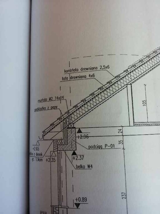

B-Tomek jak tam u Ciebie prace na budowie. Na jakim etapie teraz jesteś. Ja zatrzymałem się przy nadprożach okiennych i mam dylemat jak rozwiązać kwestię potężnych podciągów, które są na bocznych scianach pełniąc jednocześnie rolę nadproża i podparcia pod murłatę. Teraz dochodzę do wniosku, że na etapie adaptacji projektu trzeba było się pozbyć tych głupich winkli, które teraz przysparzają mi dużo pracy i problemów. Napisz proszę na jakim jesteś etapie, ewentualnie jak masz już strop to wrzuciłbyś zdjęcia tych podciągów w kształcie litery L na ścianach bocznych. Jeżeli ktoś jeszcze budował dom wg projektu pomysłowy to proszę o zdjęcia tych podciągów jak to wygląda w rzeczywistości na ścianie. -
ktoś coś jeszcze podpowie, doradzi? Jajmar, _olo_? Jakieś sugestie po załączonych zrzutach. Moim zdaniem te podciągi poza rolą podparcia pod murłaty nic więcej nie przenoszą.
Jeszcze drobna poprawka w wyliczeniach ponieważ przez pomyłkę z tabeli kątów wziąłem wartości (sin, cos) dla kąta 35 a dach mam nachylony o 33 stopnie (przeoczenie) Po poprawkach wychodzi, że musiałbym dwie murłaty mieć niżej od pozostałych o 19,5 cm.
Jajmar, załączam obiecane zdjęcia (rzuty) strop: https://www.dropbox.com/s/r2eoqibi41ppgy5/strop.jpg rzut parteru: https://www.dropbox.com/s/usfuq0o5sjvs5bu/rzut_parteru2.jpg
Dzięki za odpowiedź... Ale wieniec w dalszym ciągu będzie okalał i spinał cały budynek. jeśli chodzi o różnicę 21 cm to chciałem uzyskać ją poprzez wypuszczenie z wieńca zbrojenia pod słupy w których umieściłbym kotwy dla murłaty. miejsca między słupami wypełniłbym bloczkami z betonu komórkowego. całość wyszła by jak coś w stylu ścianki kolankowej w której są słupy pod murłaty.
Witam, Mam pewien dylemat co do sposobu montażu murłat a moim projekcie. Wg projektu ze względu na kształt budynku zaprojektowane zostały dwa podciągi, które umożliwiają przymocowanie murłat na jednym poziomie. Te dwa podciągi, które zostały zaprojektowane są dość trudne do wykonania itd. Pomyślałem sobie o zastosowaniu pewnej zmiany tj. zrezygnowanie z tych podciągów a murłaty zamontować na wieńcu, przy czym ten sposób zamocowania murłat wprowadzi trochę zmian tzn. dwie murłaty musiałyby być zamocowane o 21cm niżej od pozostałych (zobrazowane na rysunku pt. po zmianach). obniżenie mocowanie tych dwóch murłat wychodzi z prostych obliczeń (funkcje trygonometryczne, tablice, Pitagoras - kto by pomyślał, że kiedyś to się przyda) uwzględniających przesunięcie dwóch ścian o 30 cm. W związku z powyższym mam pytanie do Fachowców, którzy mogli by ocenić zmiany, które chciałbym wprowadzić. Osobiście wolałbym murłaty zamocować na wieńcu niż tworzyć monstrualne podciągi. Pytanie tylko czy jest to zgodne ze sztuką budowlaną itp. aby zobrazować mój przypadek poniżej zamieszczam rysunek, na którym pokazałem mocowanie murłat wg projektu. zmiany które chciałem wprowadzić: Jeżeli czegoś jeszcze nie doprecyzowałem to proszę pytajcie. Czekam na Wasze uwagi i sugestie. Pozdrawiam shael
