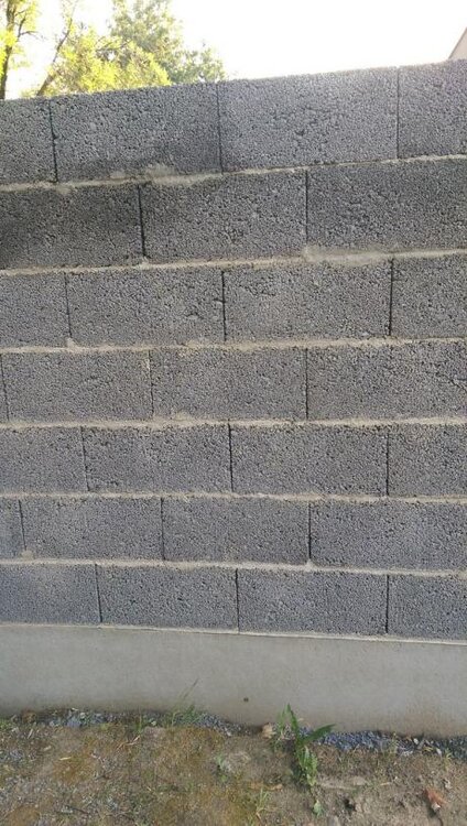

	Witam, Doradźcie jaki tynk zastosować na moim ogrodzeniu. Tynk cementowo-wapienny, siatka z klejem a może przykleić styropian i dopiero wykańczać? Mam dwa rodzaje murku: 1. Betonowy na fundamencie z dodatkiem wodoszczelnym i z niepełną izolacją poziomą - tutaj może występować podciąganie kapilarne. Jaki tynk to wytrzyma? 2. Wymurowany z pustaków żużlowych. Tutaj izolacja pozioma jest ciągła i szczelna. Tynk będzie powyżej tej izolacji na samych pustakach. Oba typy muru będą przykryte daszkami z blachy.
	Po ostatnich deszczach zacieki są jeszcze większe. Ktoś spotkał się z takim problemem lub potrafi go zdiagnozować?
