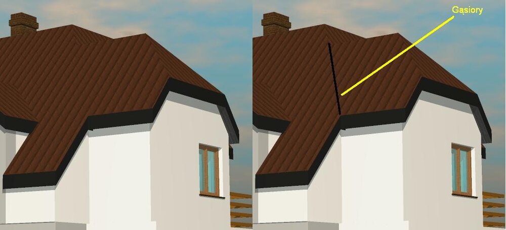

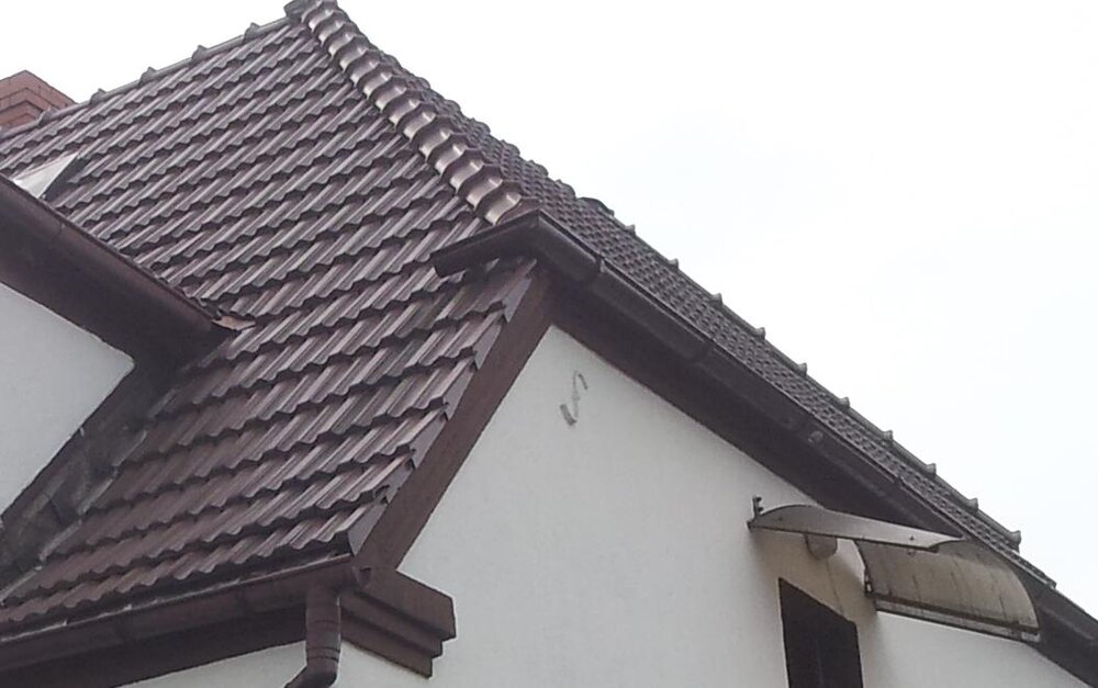

dobudowuję daszek do istniejącego dachu z niewiadomych mi przyczyn dekarze z jednej strony nie połączyli istniejącego dachu z nowym w jednej linii tylko będzie linia gąsiorów. (krokwię narożną) i teraz boje się ze będzie mi przez to ciekło przy większych opadach jak to uszczelnić ? wg mnie woda z nowodobudowanej części bedzie wpływać pod gąsiory na krokwi narożnej. a tak to wygląda przed zmianą taki był projekt tak miało wyglądać i tak wygląda
