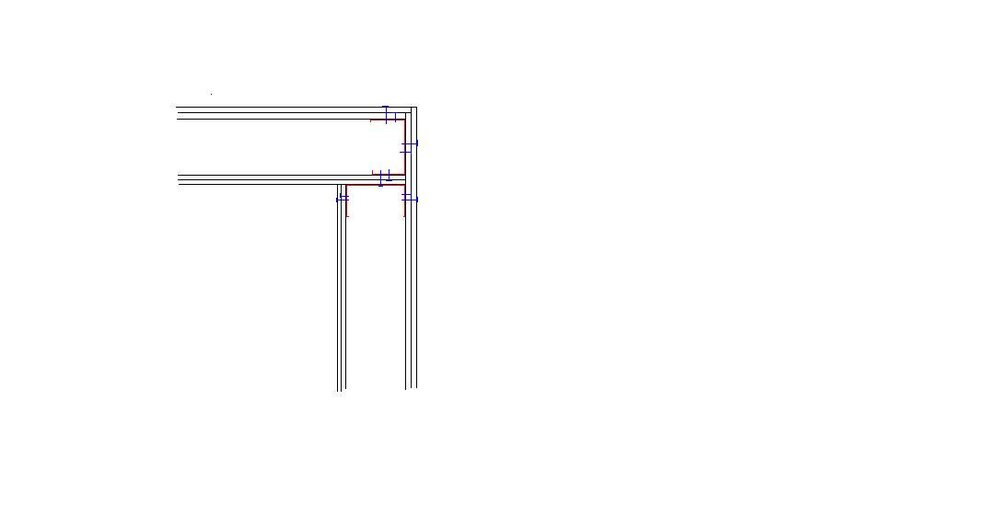

Płyty powinny być poskręcane tak jak na rysunku poniżej, Odnośnie wejścia do łazienki, można to zrobić na kilka sposobów: 1) na ścianie betonowej możesz nie montować nic, wtedy ościeżnica będzie zamontowana bezpośrednio do ściany betonowej, 2) jeżeli chcesz odsunąć ościeżnicę od ściany to do ściany zamocuj profil UW w który wsuniesz profil CW, lub na odwrót na ścianę CW a na niego UW. W takim przypadku minimalny odstęp ościeżnicy od ściany to około 5cm. Wiele zależy od tego jaka będzie ościeżnica. Nigdy nie słyszałem o tym ze minimalna szerokość płyty to 30cm, a różnymi systemami zabudowy z płyt GK zajmuje się od ponad 15 lat. Niestety nie mogłem dzisiaj zrobić obiecanych zdjęć, postaram się jutro albo w poniedziałek. -
Sciana GK do lazienki = Jaka grubosci profilu?
mar.d odpowiedział kirk1985 → na topic → Ściany, okna, stropy, kominy, garaże
narysowałem na szybko w Paint, nie wiem czy jest to dla Ciebie wystarczająco czytelne. Jutro w pracy zrobię fotkę, będzie lepiej widać. -
