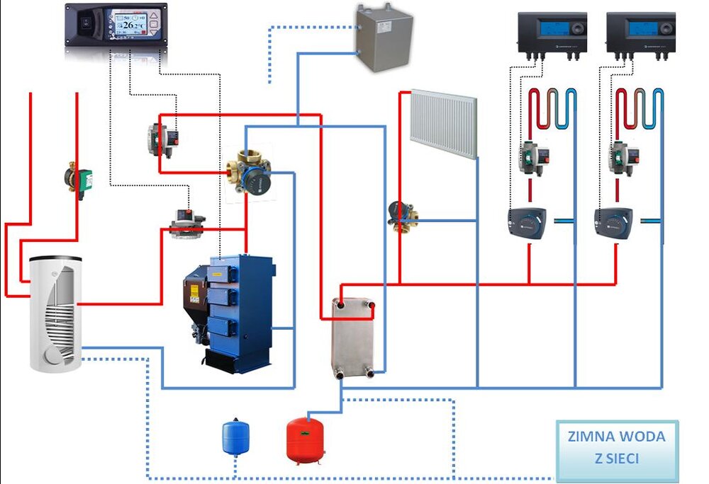

Witam, wreszcie udało mi się przebrnąć przez 11 już stron wątku... ufff jestem użytkownikiem Kotła SKAM P-Premium 25kW z COBRĄ, świadomie używam ich od początku tego sezonu. Moja instalacja wygląda w skrócie tak: kocioł-CWU- bezsesnowny zawór 4d rozkręcony na maksa -wymiennik- za wymiennikiem podłogówka na zworze z siłownikiem sterowanym eurosterem11M oraz grzejniki ( zawór 3d rozkręcony na maksa) na schemacie brakuje wielu szczegółów, oraz są takie, które w rzeczywistości trochę się różnią, wybaczcie, ale już mnie mdli od tego tematu i straciłem ochotę na ciągłe modyfikacje... Pod Cobrę podłączyłem pompę CWU oraz pompę podającą na wymiennik Po walce z błędami w instalacji, i doprowadzeniem jej do "w miarę" akceptowalnego stanu, przegryzam się ze sterownikiem. W tej chwili wiele rzeczy się rozjaśniło, ale pozostaje jeszcze kilka nurtujących mnie pytań, o tym niżej. Powierzchnia jaką grzeję tego sezonu to ok 280 m2 ( z tego 80 m2 piwnicy grzejnikami, parter i piętro podłogówką), gazobeton ocieplony 15 styropianu i prawie 40 wełny w skosach+ 40 strop. Nastawy jakie mam u siebie: CO 55st bez stref CWU 50 st ( grzane dwa razy w ciągu doby) podajnik zaleceń Jareckiego , góra dmuchawy 80 dół 5 min. moc kotła 1 % przedmuch wyłączony Póki co najbardziej zastanawia mnie stabilne zużycie niezależnie od tego czy na zewnątrz jest -20 czy +5, podajnik starcza na 4-5 dni. Dylemat mam także z ustawieniem pomp, mianowicie w instalacji mam model WILO STRATOS Pico, same pompy maja ustawienie pracy zilustrowane wykresem prostej płaskiej oraz wznoszącej się, do tego posiadają również możliwiej pracy nocnej(?) zastanawiam się jak to ustawić, żeby współgrało z ustawieniami w COBRZE, tj. skokowo czy płynnie, dotychczas pracują w trybie płynnym, zarówno CWU jak i wymiennik na wysokość ponoszenia 1m. btw zgadzam się z wypowiedzią Jareckiego, dotyczącą SHARKa, sam chętnie korzystałbym z takiego gadżetu ( do kotłowni schodzę średnio 5 razy dziennie )
