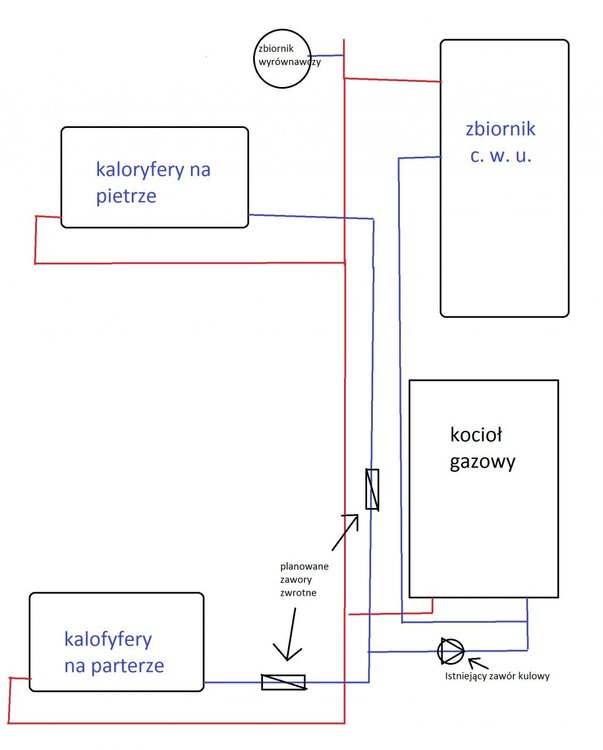

  4. joda555
    Zawory zwrotne do C. O.
    Zamontuje dwa elektrozawory jeden będzie odcinał grzejniki na górze a drugi na dole.
  5. joda555
    To jak to przerobić łatwiej?
  6. joda555
    A czy gdy zamiast planowanych zaworów zwrotnych zamontuje w tym miejscu dwa zawory kulowe( na powrocie). Będę mógł wyłączać górę lub dół osobno. Co o takim planie myślicie?

  8. joda555
    Poprawiłem znaczy dodałem jeszcze jeden schemat. Kocioł jest kondensacyjny i pompę ma w sobie. Dom kupiłem z takim podłączeniami. Dzięki
  9. joda555
    Wężownica w zbiorniku W. U. jest 10 mm. Co powoduje znacznie różnice ciśnienia wody w układzie. Wtedy woda krąży pomiędzy grzejnikami, nawet jak zawór kulowy jest zamknięty. Tak naprawdę chodzi mi o to, czy jak zamontuje te zawory zwrotne czy w podobnej ilości będą przepuszczać wodę. Jak wiadomo każdy z nich ma sprężynę na pewno nie taką samą i czy jest taka możliwość że przykładowo grzejniki na parterze lub na piętrze nie będą grzały? Pozdrawiam

  11. Witam. Czy dwa zawory zwrotne, które narysowane są na schemacie będą przepuszczały wodę, gdy zawór zostanie otwarty? Teraz tych zaworów jeszcze tam nie ma, ale muszę coś zainstalować bo po zamknięciu zaworu który ma zamknąć powrót wody z grzejników do kotła, woda dalej krąży przez grzejniki. Jak myślicie, czy te oba zawory zwrotne gdy zostaną zainstalowane w tym zestawie, nie spowodują że grzejniki na parterze lub na piętrze przestaną grzać? Czy sprężyny w tych zaworach są na tyle słabe że nie wpłyną zbytnio na przepływ wody? Pozdrawiam

  14. Zegar jest zamontowany na kotle przed samą pompą, dlatego jest spadek ciśnienia. Do tego naczynie przeponowe jest za pompą i to powoduje jeszcze większą różnice ciśnień. Czy można zastosować zawór trójdrożny?
  15. Witam. Mam w centralnym ogrzewaniu kondensat 18 kW. W zestawie solarnym dostałem zbiornik z dwiema wężownicami. Pytanie moje powstało, gdy zamontowałem owy zbiornik. Średnica miedzianych wężownic wynosi 10 mm. Gdy zamknę zawór który jest na powrocie z grzejników przy samym kotle (zbiornik ciepłej wody ma osobny powrót bezpośrednio do kotła), wyraźnie słychać jak 90 watowa pompa w kotle, dostaje wielkiego oporu i bardzo się nagrzewa. Ciśnienie na kotle spada z 0,6 bara prawie do zera. Czy to nie uszkodzi pompy? Pozdrawiam Przemek
