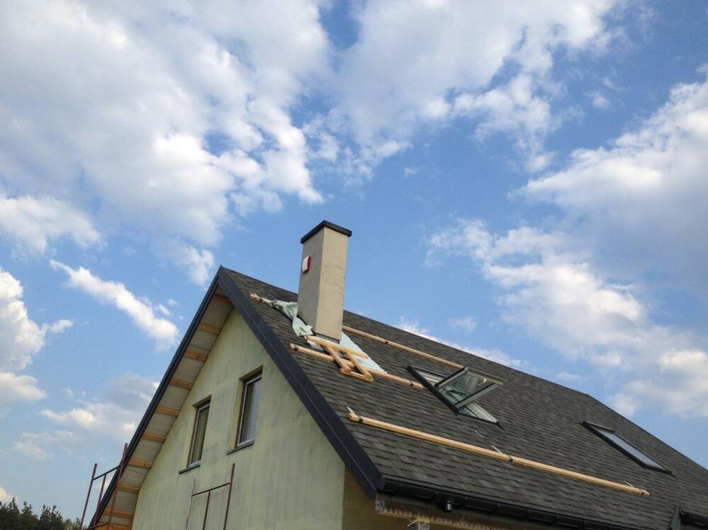

U mnie na dachu mam gont IKO Cambridge HD - wcześniej mam pokrycie płytami OSB - pod nimi łaty i jeszcze pod tym membranę.

Dom otynkowany agregatem - został tylko komin do zrobienia, ale to po instalacji masztu antenowego zostanie zrobione ręcznie.
