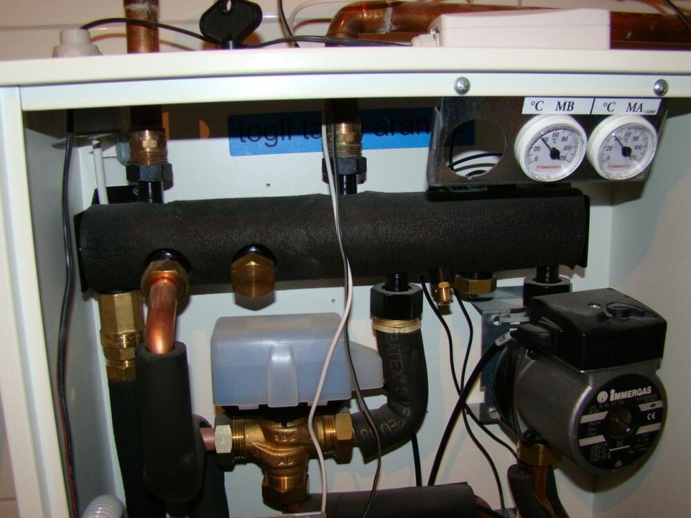

Rzeczywiście, w instrukcji jest napisane "Zawór jednokierunkowy Europa" dla obu stref, a jest tylko na jednej. Dodałem zdjęcie. Przy okazji widać, że temperatura zasilania podłogówki to prawie 40*C (chwilę wcześniej było ponad 40*C), mimo ustawienia trymera na poz. 3, ale to muszę jeszcze sprawdzić, czy to nie jest czasem przypadek, że zamknęły się siłowniki na rozdzielaczu podłogówki i to coś psuje. Na pewno znaczenie ma jeszcze to, czy załączyła się też pompka od wysokiej temperatury. Trzeba będzie to poobserwować. -
