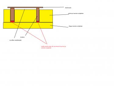

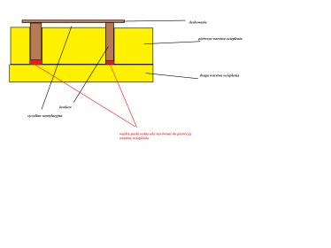

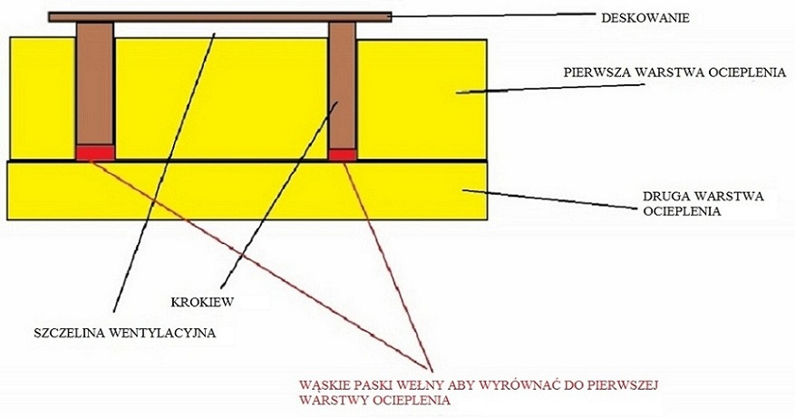

flash back dasz znać z tymi listwami czy to konieczne, czy tak jak robię jest też poprawnie?
w tą niewielką 1 cm szczelinę przymocowałem (w kilku miejscach takerem) już cienkie paski wełny (byłem w trakcie roboty), z listwami też myślałem ale takie cienkie to trzeba dorabiać, a dołożenie tej wełny to chyba lepiej czy uważasz , że to złe rozwiązanie przecież jest ciągłość izolacji teraz po drugiej warstwie założyłem profile i na to chcę dać folie paroizolacyjną matalizowaną (strolex al 9), czy wy dajecie na nią od razu płytę GK czy jeszcze jakieś dystanse aby zostawić pustkę pomiędzy folią a płytą. Czy jak nie zostawię tej pustki to coś się stanie? (chcę tą folię bo jest po prostu mocniejsza od żółtej)

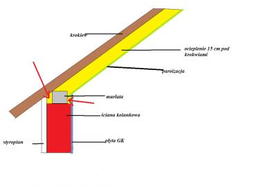

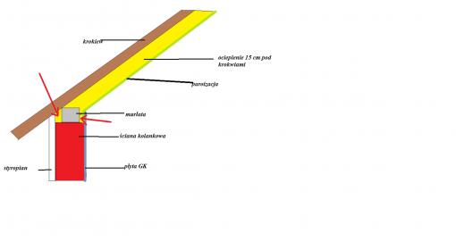

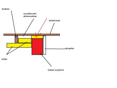

robię tak: dach dwuspadowy, od góry -dachówka -łaty , kontrłaty -papa -deskowanie -szczelina 3-4cm -1warstwa wełny 15 cm międzykrokwiowo ISOVER -2warstwa wełny 10 cm podkrokwiowo ISOVER -paroizolacja -karton-gips i tutaj mam jeszcze pytania: 1. czy ocieplenie murłaty jest poprawne czerwonymi strzałkami oznaczyłem cienkie paski wełny które wkładam w szczelinę pomiędzy styropian i murłatę(od zewnątrz), oraz pomiędzy murłatę a płytę karton gips tutaj tak naprawdę prawdopodobnie wełna, którą dam podkrokwiowo 10 cm (na rys jast 15-to pomyłka) przykryje mi murłatę od strony wewnętrznej. czyli murłata ze wszystkich stron będzie opatulona wełną. oD zewnątrz wełna bedzie na styropianie 2. na ścianach szczytowych pomiędzy murem a deskowaniem mam położoną wełne-czerwona strzałka (brak tutaj szczeliny). Mur ma 25 cm a z zewnątrz ocieplony jest styro do samych desek. ta wełna oczywiście graniczy z 3cm szczeliną wentylacyjną pod deskowaniem. czy w miejscu oznaczonym czerwoną strzałką pomiędzy wełną a deskowaniem z papą musi być też przerwa? 3 krokiew mam wysoką na ok17.5 cm, szczeline 3-4 cm czyli zostaje 14 cm a wełne mam 15 (rozpręża się czasami bardziej). wełny nie będę upychał tylko będzie wystawać mi poniżej krokwi o ok 1 cm na to przyjdzie druga warstwa wełny a tą szczelinę 1 cm pod krokwią wypełnie wąskim paskiem wełny. czy jest to może przerost formy nad treścią czy można zostawić taką 1 cm przerwę , bo i tak wełna obwiesza się na sznurku i nie jest się w stanie uniknąć małych przerw pomiędzy warstwami
