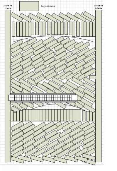

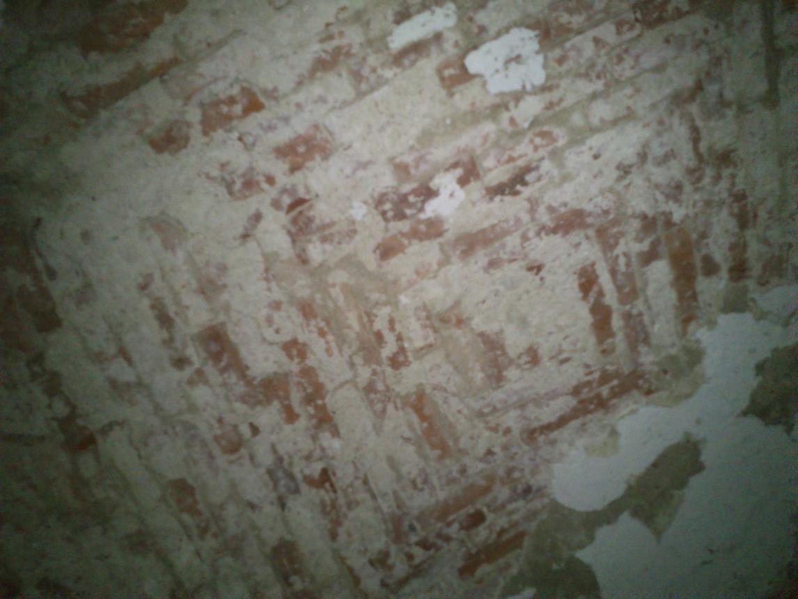

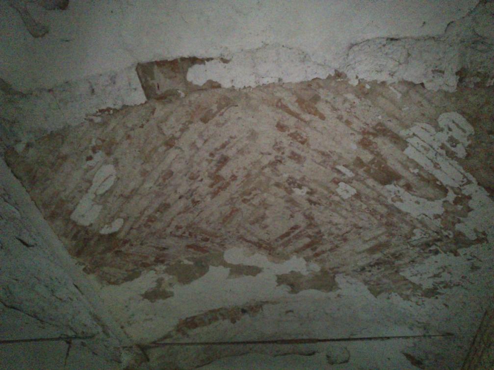

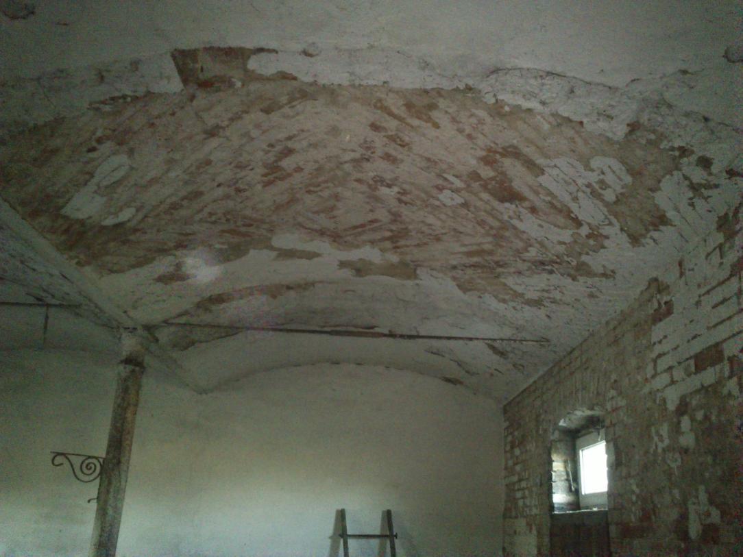

  1. No w tym wypadku to raczej nie wypali. Jutro przyjeżdza ktoś kto się na tym zna i ma mi doradzić czy w ogóle warto te schody kuć i czy nie będzie to miało wpływu na bezpieczeństwo całej budowli. Generalnie chcąc wyciąć od szyny do szyny strop na szerokość 1,40 w tym przypadku naraże konstrukcje słupa podpierającego belkę od dachu. Odkułem do góry kawałek posadzki - zrobionej z jakiegoś ala gipsu? bynajmniej tak to wygląda i okazuje się że pod tym jest w newralgicznym miejscu pewnie ok metra ?? :O:O piachu, ale takiego jak na plaży w egipcie. Jak mąka. Szyna (dwuteownik między łukami jest bardzo wysoka podejrzewam że ma jakieś 50cm (na ryskunku zaznaczyłem dokąd mniej więcej sięga), ale i tak część piasku z sąsiedniego łuku spadnie po skuciu dziury w docelowym łuku na schody. Spowoduje to oberwanie i obsypanie piachu spod słupów - dwóch słupów bo na rysunku zaznaczyłem jeden na każdej szynie, a jest ich aż 2 w odległości 2,5m od siebie. Zatem ten piach mi się osypie i dach mi zleci na łeb....... Masakra. Muszę skonsultować to z projektantem i kilkoma murarzami, czy to w ogóle na ich rozum jest do zrobienia. Jak dla mnie niestety nie ;/ Jutro będę mądrzejszy. Na rysunku zaznaczyłem na niebiesko, czego się obawiam. Powtarzam narysowałem 1 słup, ale w linii stoi w odległości 2,5m od niego jeszcze jeden słup podpierający dach o takim samym działaniu. Masakra jakaś. Fotki też zamieszczam jak to wygląda od dołu. Dziękuję za zainteresowanie i rady.
  2. Witam. Chciałbym wyciąć strop pod schody. Problem w tym, że strop jest zrobiony nie płaski, tylko jest to strop posiadający łuk. Ale żeby było ciekawiej to cegły na tym łuku są układane pod kątem w taką strzałę <<<<. Co ok 3m idzie 1 warstwa cegły ułożona prosto |||| Wygląda to mniej więcej tak, stojąc na dole (pod stropem) i patrząc oczyma do góry na strop: Na rysunku zaznaczyłem gdzie chciałem dać schody Jakie pomysły na zrobienie tej dziury, żeby mi się reszta nie zawaliła. Długość ok 10m całości stropu, szerokość ok 3m. Jak odkuje tynk do zrobie zdjęcie aparatem dla lepszego zobrazowania.
