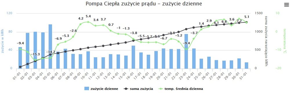

Ja niestety dałem się załatwić firmie i dostałem leżaka, bo tak to może też bym miał z 1 Muszę zerknąć w domu ale mi to wcisnęli z datą produkcji chyba z 1,5 roku starsza niż jak montowali :/ I niestety nie zauważyłem tego. hmm to faktycznie dobre rozwiązanie tylko jak to najłatwiej zrobić? W tej chwili pompy są na sztywno spięte i startują razem. a co myślisz o tym, że pompa w hydrobox nie daje rady na 1 biegu - gdzie nawet przy 30kPa by miała 25l/min?? Nie to w większości moja własna twórczość - podlicznik z wyjściem impulsowym podłączony do lan kontrolera, który wysyła po lanie co minute dane o zużyciu do bazy danych. A jak już mamy dane to dalej to już radosna twórczość czyli obróbka (ja akurat robie to w php z użyciem highcharts do wykresów). Na tą chwilę mam wykres ten co wrzucałem mocy, temperatury wew. (tylko czujnik na razie w kotłowni) agregowane z 5 minut. Wykresy zużycie dzienne, zużycie miesięczne (z podziałem ile w taniej taryfie ile w drogiej), ilość godzin pracy pompy. W bazie mam tez temperatury zewnętrzne brane z prywatnej stacji pogodowej która jest blisko mnie i wrzucam średnie do wykresów dziennych i miesięcznych. Na pewno chce dodać jeszcze ilość startów oraz żeby automatycznie wyliczał koszty na podstawie danych taryfy wpisanych w bazie - bo na tą chwilę to muszę przepisywać do excela. Wykres dzienny i miesięczny wyglądają tak: Jak widać zużycie za styczeń mam wyjątkowo duże - już więcej niż za grudzień.

Dziwne, że przy dużych mrozach mam o tyle większe zużycie od Twojego a generalnie patrząc na cały sezon i poszczególne miesiące mamy podobne. Przez 6 dni stycznia poszło 422kWh. Poprzednie 2 stycznie miałem powyżej 900 ale ten chyba grubo to przebije Tak patrze na historyczne dane to odkąd mam to opomiarowane to najwięcej w 1 dzień miałem 50kWh w grudniu 2014 a średnia temp tego dnia -9,2 więc te 3 stopnie wyższa niż teraz ale różnica w kWh ogromna 50 a 80. edit: aa i w sumie to nie dawała rady po nocy nie dobiła do ustalonej na termostacie temperatury brakowało 0,4 stopnia. Nie wiem jaka jest przyczyna bo zasilanie 38 stopni (przy -18 na zewnątrz) a krzywa dla -15 42 stopnie. Sprężarka 70Hz wyżej nie widziałem, grzałka tez nie chodzi. Czemu na wyjściu 38 jak pompa widać ma jeszcze zapas mocy ? A może problemem jest za wolny odbiór ciepła przez dom? Muszę zaobserwować jaka jest temperatura powrotu - tylko to przy kolejnych atakach mrozu.

Widać to na wykresie co wrzuciłem - chodzi 21 godzin na dobe od 3 dni. Pobór prądu między 3-5 a 4kW, przy defrostach około 5,5kW, plus jak wode grzeje to około 5kW. Temperatury zasilania niskie nie dochodzi do tych z krzywej. Np dziś rano o 7 było -18 stopni temp zasilania 38 pompa frequency 70 a na krzywej dla -15 mam ustawione 42. Co ciekawe grzałki nie zaobserowałem aby się załączała. Poprzednie 2 lata zużycie po 4500kWh więc ok. Za grudzień 600kWh. Za 4 dni stycznia 287kWh czyli 71 dziennie ale 1 stycznia było niecałe 50 a 2, 3, 4 po 80 :/

Moja pompa 9kW tcap, żre teraz jak wściekła prawie po 80kWh dziennie :/ dobrze, że takie mrozy nie trwają długo - oby bo w 4 dni poszło prawie tyle co za październik a w 7 dni dogoni zużyciem cały grudzień ! średnia temperatura od początku roku w sumie nie aż taka powalająca -12,5 ps. jeszcze ma potencjał na wyższe zużycie bo nie chodzi 24/h
