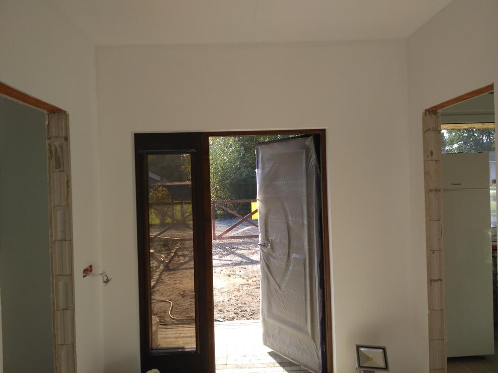

Dwa tygodnie czekamy na płytki. Jutro mają przyjechać podłogowe, a do łazienki? podobno w tym Cały dom już prawie wygipsowany, zasilanie do lamp na ukończeniu, a więc czas na ocieplenie stropu. Ocieplamy celulozą, warstwa 30cm. Kuchnia ma być w połowie listopada. Na budowie jest cieplutko, pompa ustawiona w tanich taryfach. Marek pomalował nam sufit w salonie, i LED już świeci. W hallu zmiana koncepcji - sufit będzie czarny "Powoli" trzeba rozglądać się za drzwiami wewnętrznymi ... -

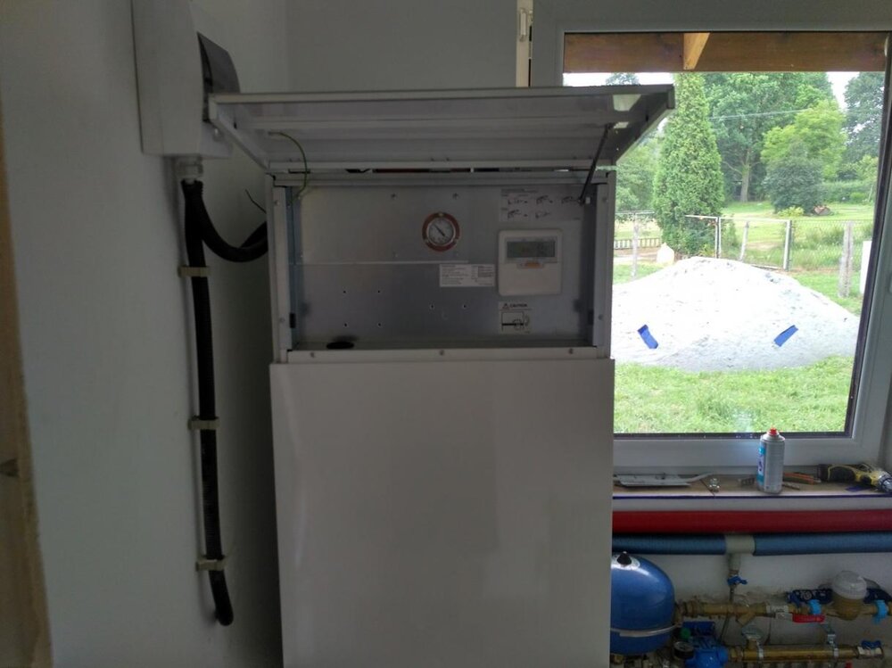

Pompa działa zagrzaliśmy zbiornik CWU, na 200l z ok. 20 do 45C pompa zużyła 1 kWh Gdyby ktoś zastanawiał się gdzie jest sterownik, to właśnie pod tą górną pokrywą. Szukałem wcześniej po necie, gdzie jest sterownik, ale żadnego zdjęcia nie ma. Także macie niepowtarzalną okazję aby to zobaczyć Za miesiąc będzie już w sprzedaży nowa wersja AiO, droższy o 1000, ale sterownik już chyba jest na zewnątrz. -

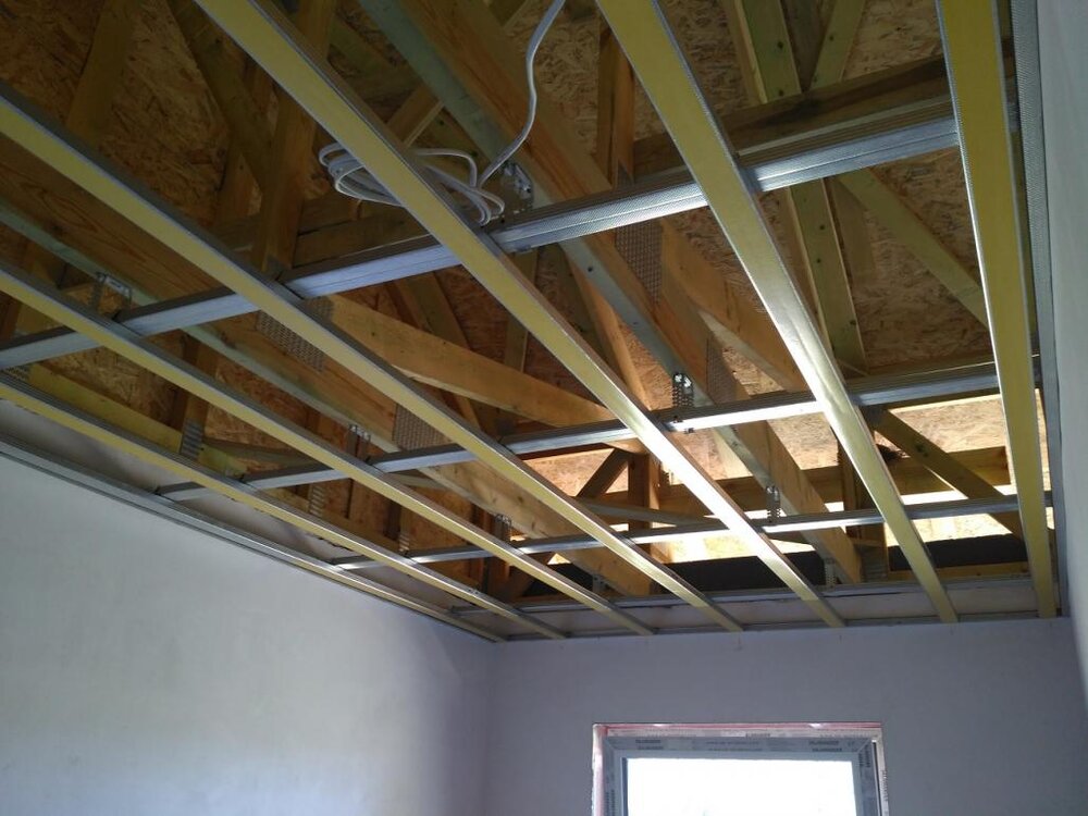

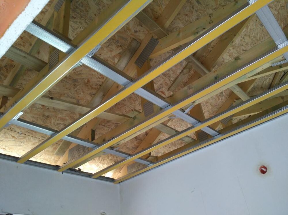

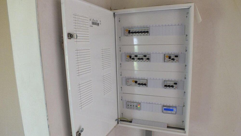

Dwa tygodnie i sufity podwieszone, został hol, tyle że specjalnie go nie robiliśmy. Zamówiłem żyrafę, bo szlifowania będzie sporo, a do tego: - płytki do kotłowni, wiatrołapu i śpiżarni - zestawy WC podtynkowe - krawężniki - pompę ciepła Panasonic Aquarea All In One 7 kW - umówiona jest koparka na montaż szamba, oraz zrobienie zjazdu z drogi Pod pompę zrobiliśmy postument Wczoraj powiesiliśmy rury z wentylacji i rekuperator. Rury wiszą inaczej niż w projekcie, ale wg mnie nie ma to większego znaczenia. Trzeba je jeszcze ocieplić. Kolejnym etapem prac jest wykończenie kotłowni, w miejscu gdzie stanie pompa musi być wypłytkowane. Nagrałem jak głośno rekuperator pracuje, ciekawe czy będzie go słychać w pokojach. A i zapomniałbym o skrzynce elektrycznej -
