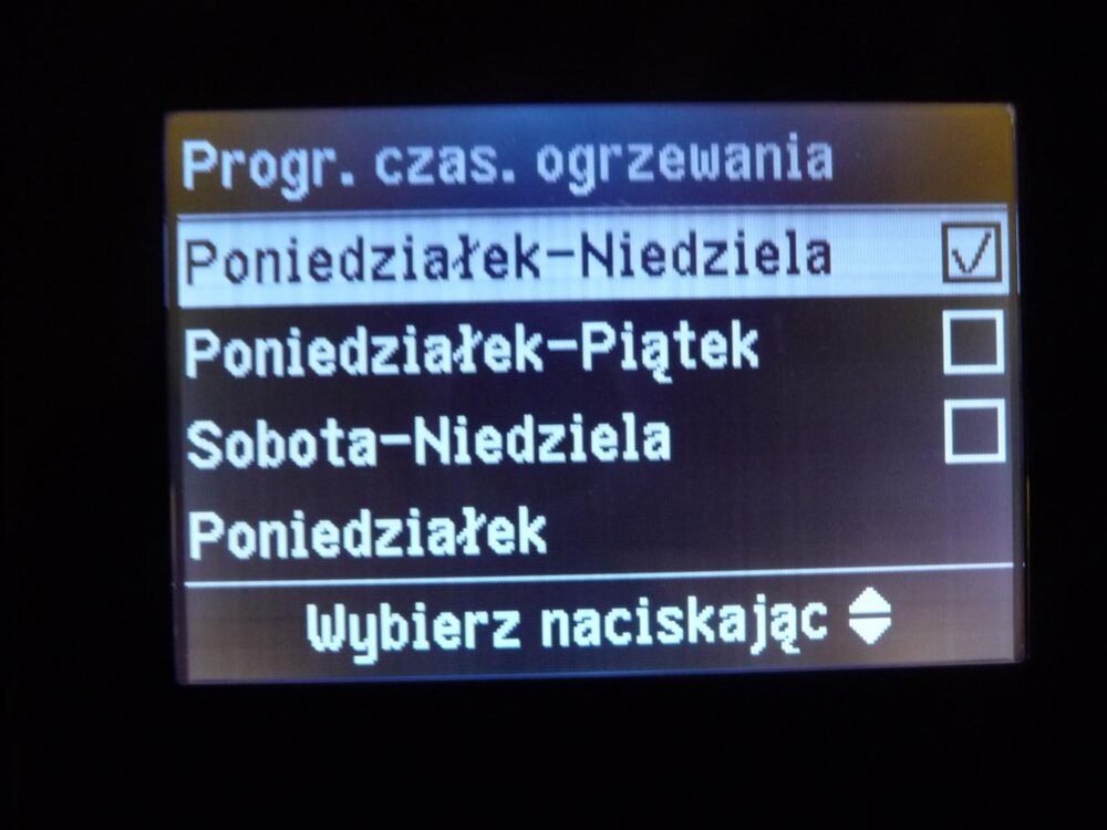

Wyglada na to ze problem jest ..bo w ustawieniach Vitotronica 200 na te chwile nie widze mozliwosci ustawienia temp dziennej (sloneczko) od godz 23:00 do godz 1:00 nastepnego dnia - moge jedynie nastawiac godziny od 0 do 24. Czyli po pierwsze pytanie : jak to zrobiles ze masz godz 1:00 ? U Ciebie mogloby byc tylko tak. 0:00 - 1:00 6:00 -. 8:00 13.00 - 19.00 21.00 - 24.00 Wrzuc moze fotke programu czasowego.

najpierw wybirz temerature dzienna pomieszczen, potem temp zredukowna np. 20 i 18 stC wejdz w menu Ogrzewanie, Prog. Czas Ogrzw, Pon-Niedziela .. itd. i zaprogramuj czasy dla temp. dziennej i zrdeukowanej popatrz na przyklady na fotkach
Mam nadzije ze zmieniles juz ustawienia programu czasowego ? - na tym Vitotronicu to bardzo proste . Z tego widzimy ze czujnik bezprzewodowy temp. zewnetrznej u Ciebie nie bedzie dzialal - nie ten typ Vitiotronica. Co do zrobionej elewacji i czujnika - hmmm, nie da sie przelozyc czujnika ? a dlaczego ? Masz w domu poddasze albo piwnice ? A gdzie stoi piec ? Napisz troche szczegolow ? Pozdr. PS Podobno nie da sie zrobic antygrawitacji - a i to nie jest calkiem pewne....

Niektorzy montuja czujnik tam gdzie jest z tym najmniej pracy (najlatwiej byloby polozyc czujnik na piecu ) ) - niestety pogodowka wtedy nie ma sensu. Przeloz koniecznie na polnoc na wys ok. 2, 5m od gruntu, ale nie nad oknem. Odsun czujnik od muru na 5 cm oi oslon od slonca z boku , patrz moj post powyzej Noc z ksiezycem masz dlatego , ze zle sa nastawione czasy wlaczania i wylaczania programu grzania dziennego i nocnego - czas zegarowy na regultorze to co innego, ale oczywiscie musi byc poprawny, bo inaczej dzien bedzie w nocy.
