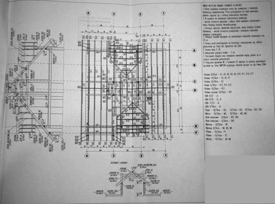

  15. Wentylacje nie trafia z kominow do tych samych pomieszczen bo ich nie ma, bedzie za to wentylacja mechaniczna. Poprosilem o opinie niezaleznego specjaliste z uprawnieniami. Przyjechal, obejrzal, porozmawial z wykonawca o planowanym rozwiazaniu konstrukcyjnym i stwierdzil ze te zmiany po zastosowaniu belek i slupow sa ok. Wiec kontynuujemy z takimi platwiami. Jak bedzie gotowa konstrukcja to podesle zdjecia.
  16. rzut wiezby ponizej I link do zdjecia w wiekszej rozdzielczosci https://picasaweb.google.com/lh/photo/85xLI4kBBrIpNgf9BcH-bw18dSicr86_dE85bxM-oR4?feat=directlink
  17. O, wlasnie o to pytalem, dzieki,
  18. Czyli byloby to takie rozwiazanie jak planowal u mnie wykonawca - przecieta przed kominem i podparta dodatkowym slupem. Wiec jak to jest - normalna praktyka czy dzika partyzantka? Nigdzie nie przechodzi ani też nie dotyka nawet kominów, a jest ich trzy. Po prostu Mróweczki przecięły płatwię, osadziły ją na słupach, pozbijały wielkimi gwoździami
  19. Rozciete, polaczone na zakladke i odsuniete od pierwszego komina. Ale chodzi mi o ten dalszy - w zaznaczonym miejscu. przechodzi przez komin czy jest ucieta przed nim?
  20. GraMar, czy ta platew na zdjeciu przechodzi przez komin, czy konczy sie przed nim, a za kominem jest drugi kawalek?
  21. Wiec jak mozna to teraz naprawic? Zrobic male zakladki sie da - platwie wystaja za krokwie po jakies 10 cm. A co z tym kominem? Przesunac platwie nizej? Czy druga dziura w stropie i przestawiac komin? Niezaleznego specjaliste poprosze o opinie i zobaczymy co powie, jednak chetnie poznam tez alternatywne rozwiazania jesli takowe sa.
  22. Ta przedostatnia krokiew nie byla w planie, to kierbud zaproponowal dodatkowa krokiew przy ociepleniu. Tak samo jak platwie wystajace do konca. W projekcie platwie koncza sie na scianach a ostatnia krokiew miala byc oparta tylko na desce kalenicowej (ta zostala usunieta i lacza krokwie ze soba - ponacinane i stykaja sie bocznymi powierzchniami ) oraz na jetce i murlacie. Za jego namowa zdecydowalem na dluzsze platwie, i pozostale 3 skrajne krokwie sa na nich oparte. Tylko to cacko przy kominie. Sam stwierdzil ze to tylko atrapa ktora wg projektu jest niekonieczna ale dal ja tam ze wzgledu na pozostale platwie. Ale widzac Wasze opinie musze rozwjrzec sie za niezaleznym specjalista ktory skontroluje to na miejscu.
  23. Witam Pojawiły się u mnie wątpliwości co do konstrukcji dachu. W projekcie były dwie płatwie o długości okolo 11m o przekroju 20x25cm, które będą podparte łącznie czterema słupami. Tartak nie był w stanie wykonać takich płatwi w jednym kawałku wiec po rozmowie z wykonawcą i cieślą ustaliliśmy że utnie mniejsze i będą połącznone na zakładkę w miejscach podparcia. Dodatkowo usaliliśmy zmianę w słupach - nie będą zaczynać się od stropu, tylko będą oparte na podwalinach na ściankach działowych wykonanych z silki 12cm. Kiedy prace ruszyły, przyjechałem na budowę i okazało się że płatwie są połączone do czoła a nie na zakładkę. Bo im tak było wygodniej dociąć. pierwsza płatew w kawałkach 1/3 + 2/3 oraz druga 2/3 + 1/3 (łączenia są po przekątnej dachu) Kierownik budowy mowi że jest ok., ale on też jest wykonawcą (teraz już wiem, nie powinien być). Niby ma to sens bo łączenie będzie i tak oparte na belce poziomej, a pod nią będzie słup oparty na podwalinie, ale niepokoją mnie takie nieplanowane zmiany. Czy takie łączenie jest zgodne ze sztuką budowlaną? I jeszcze jeden kwiatek którego nie było w planie. Chciałem przesunąć komin, powiedziałem gdzie będzie mi pasował, wykonawca przesunął go jeszcze troche żeby mu pasowało z pustakami stropowymi i podczas prac z dachem okazało się że komin wychodzi dokładnie w płatwi. Więc przecięli płatew przy kominie i postawią tam dodatkowy słup oparty na jętce. Wygląda to tak: A pozostały kawałek który miał podpierać ostatnią krokiew, jest teraz tylko atrapą i tak naprawdę tylko ją obciąża ( w projekcie płatwie kończyły się na ścianach). Wg mnie zamiast cięcia w kominie można byłoby ją przesunąć niżej. Ale już pocięte i zamontowane. Cieśla robił połowe domów w okolicy i jest polecany przez znajomych, ale te wszystkie niespodzianki burzą mi ten obraz. Nie wiem czy dać sobie spokój czy może zatrudnić inspektora / nadzór do weryfikacji tych prac. Czy takie rozwiązanie są praktykowane i ktoś z Was się z czymś takim spotkał? Grzegorz
