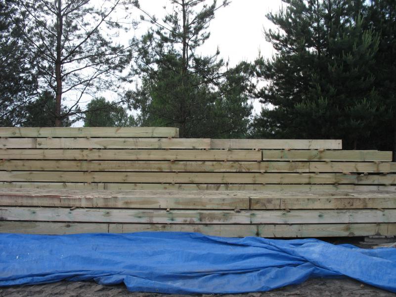

Witam, Więźbę będę miał wykonywaną we wrześniu. Czy tak złożone drewno + zrobienie zadaszenia będzie wystarczające ? Proszę o sugestie i podpowiedzi.
