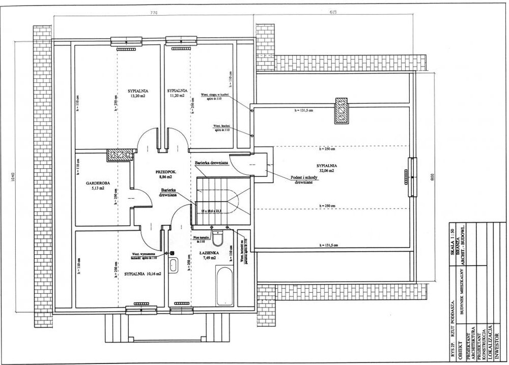

  3. Teraz trochę technicznych rzutów. Dom narazie wygląda chłodno, ale upiększaniem będziemy zajmować się w drugiej kolejności.
