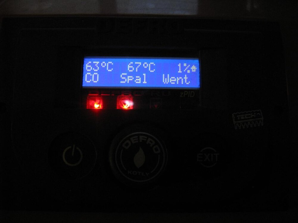

  5. Opal suchutki jak wiór. Temperatura na piecu 60 st., spalin 67st.
  6. Niewiem czy się na produkcje nie nastawić ew. jak by im zabrakło pod brakujace odcinki dróg to moga sie zglosić. Temp spalin na zdj. Węgiel mozliwe że slaby (Janina), ale akurat się kończy więc zobaczymy co bedzie po zmianie. Po 2 godzinach palenia nadal kapie. (ilosc wody na zdj).
