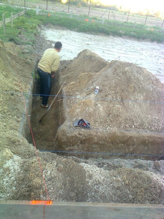

Budowa domu "Cukiereczek" rozpoczęta w 2012r
pompiarz1984 odpowiedział pompiarz1984 → na topic → Jak wybudować dom samemu. KLUB SAMOROBÓW
Malutka Architekt i Kierowniczka budowy zdecydowały dorzucić Swoje trzy grosze do budowy Cukiereczka: ostatecznie udało nam się ogarnąć drogę, po której bez problemu mogły wjechać gruchy i pompa. Przyszło pozwolenie i ruszyłem do boju, sam walczyłem z wykopaniem ław 15 dni (3 godzinki po pracy i dwie całe niedziele - oczywiście prace zaczynałem po porannej mszy św. pracę w niedzielę mam nadzieję że Bug mi wybaczy, w końcu to dla rodzinki:) ).- 74 odpowiedzi
Prace rozpoczęły się od wyznaczenia terenu i wykopania ogrodzenia od strony działek sąsiadujących a następnie zdjęcie humusu . ( zdjęcie humusu wykonała koparko ładowarka szwagra za bro:] ja w tym czasie skręcałem grilla:] ) Z wykopem pod ogrodzenie walczyłem 4 dni i kolejne dwa ustawiałem słupki:] Nadmiar ziemi z ogrodzenia jak i z domu został wykorzystany na wyrównanie działki. Po tym wszystkim czekając na pozwolenie starałem się ogarnąć dojazd do budowy i tu miałem dużą pomoc z pomarańczową taczuszką- 74 odpowiedzi
