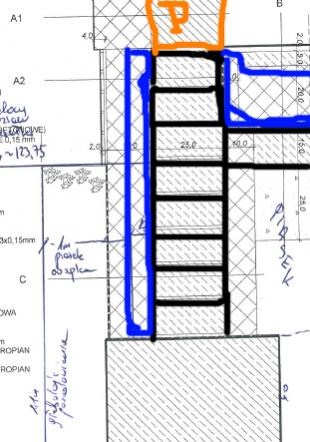

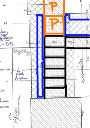

gentoonx - a gdzie znajdę tą informację, czy Wineberger dopuszcza murowanie Porotermem poniżej 20cm, czy dopiero powyżej 20cm ? Tak naprawdę - to wychodzi mi że Poroterm będzie ok 10cm nad gruntem. max 1bloczek fund. czyli 12 cm - nad gruntem. Czyli jest argument dla Teścia czy nie ma ze to nie zgodne z technologią , tak ?- 9 odpowiedzi

Czemu więc projektanci - projektują bloczki fund. do poziomu "0" posadzki - i muszę w takim razie przechodzić przez te cyrki ze zmianą do projektu - zamiast od razu narysować projekt z bloczkami do wylewki bet. tak jak piszecie ? .... kołomyja.... nie ma żadnego argumentu ZA tym by ciagnąć bloczki fund. wyżej ? (wystepuję jako adwokat diabła...bo sam jestem za opcją 1 własnie) ? dziękuję też wszystkim za wcześniejsze odpowiedzi.... AMI- 9 odpowiedzi

Argument Tescia: w opcji z porotermem zamiast bloczków F. izolacja pionowa wychodzi 10 cm nad ziemią, co jest wg niego za nisko i spowoduje wilgoć na ścianach (odpryskowa) z deszczu.... tłumaczenie ze jest stropian a potem tynk na cokolik....to wg niego za malo.... można coś jeszcze dodać ?- 9 odpowiedzi

Mam prośbę o poradę. Kłótnia w rodzinie i teściu staje na głowie .......... uczciwie, wklejam dwie opcje 1 i 2 która jest lepsza i dlaczego.... Czarne -bloczki fundamentowe Pomarancz - Porotherm Niebieski - Styro fundament. proszę o poradę... AMI

Klasyka - o cofnięciu nie ma mowy, pustak porothermu stoi centralnie na pustaku betonowym. Mają tą samą grubość. Ocieplenie domu jest zato grubsze zazwyczaj niż ocieplenie sciany fund..... no włąsnie..... dlaczego tu nie ma izolacji sciany fundamentowej ? Dysperibit chociaż - nie mowiąc juz o styropianie fudnd. i folii kubełkowej..... Loraq12 - DryFix bardzo podobnie budujemy.
