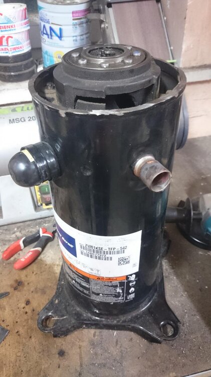

Teraz jest jakieś -15st. C ale niestety musisz iść na dwór i posiedzieć godzinę przy swojej pompie i to jeszcze uważnie słuchając. Współczuję, ale czasem żeby się czegoś dowiedzieć trzeba wycierpieć. No myślałem że przekaz jest jasny że czasem trzeba porozbierać, a zdjęcia akurat pociętego inwertera nie miałem. Ogólnie to ciężko o zajechane sprężarki - bez różnicy czy to scroll i rotacyjna. A tu proszę literatura dla Ciebie o scroll inverter(w copeland Variable Speed Technology ) http://www.emersonclimate.com/europe/en-eu/Products/Compressors/Scroll_Compressors/Comfort/Modulation_Technologies/Pages/Variable_Speed.aspx http://variablespeed.danfoss.com/Products/Inverter-scroll-VZH.htm
Znaczy że co zasilana jest gorącym gazem??? i co z gorącego (czyli pod wysokim ciśnieniem) zaczyna tłoczyć i tłoczy jeszcze bardziej? Ty naprawdę nie wiesz o czym piszesz. Sprężarka zawsze jest zasilana niskim ciśnieniem, czyli zimnym GAZEM, a do zmiany kierunku służy zawór 4 drogowy, ale o nim chyba jeszcze nie słyszałeś. To była pierwsza sprawa którą pomyliłeś, Druga: wiesz jak działa defrost? odwracany jest kierunek biegu czynnika, ale w sprężarce się tego nie robi jak Ci poprzednio wyjaśniłem. sprężarka do defrostu musi się zatrzymać, - zatrzymać awięc każdy defrost to taktowanie!!! A mówisz że do defrostów są przystosowane a do taktowania nie. Skoro do defrostu misi się zatrzymać to chyb ataktuje prawda? Załamię Cię jeszcze tym że raz się zatrzymuje, gdy wchodzi w rozmrażanie, a drugi raz staje gdy z niego wychodzi. SZOK prawda? A co sie dzieje podczas każdego zatrzymania w defroście opisywałem wcześniej. Co Ty tam jeszcze pisałeś: aha że sprężarki inverterowe mają tylko inny silnik. To wiesz co zrób sobie kiedyś coś takiego i wtedy dowiesz się czym różnią się sprężarki: kolejna sprawa: jak byś poczytał moje wcześniejsze posty to być zobaczył że tłumaczyłem zalety bufora na układach z PC on/off i inverter. W skrócie: podpięcie całego domu(całej podłogówki) do tej małej pompki (co wygląda jak od pralki) do pompy ciepła to jak bieganie z akumulatorem zawieszonym na jajach. - CIEŻKO ( przepraszam za język ale inaczej czasem nie dotrze) Aha i polecam jeszcze literaturę: http://www.ravelo.pl/Pomyslowy-Dobromir-uczy-Jak-to-dziala-Outlet-Jolanta-Pol,p100226299.html?p_action=3205020203&gclid=CJvA1rjfk8oCFSENcwodMIQDdg
