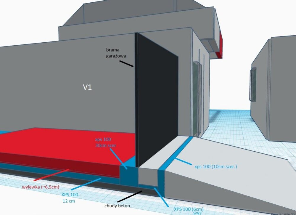

  17. Listwę widziałem, to ona jest klockiem pod bramą na moich rysunkach. Tak będzie ok?
  18. Na modelu nie zachowałem proporcji, w rzeczywistości brama byłaby 3x szersza od XPSa na rysunku (który zrobiłem na 2cm). TinkerCad, fajny program do prostego modelowania 3D Nie jestem plastykiem.
  19. OK, czyli powinno to wyglądać tak: Dziękuję za pomoc.

  22. A więc w... v1: czy v2:
  23. Ad 1. Nie wiem jak zrobić próg do garażu, więc chciałbym wiedzieć co zrobić przed progiem, na progu i wewnątrz garażu Ad 2. Przyjmijmy, że będzie to beton, podejrzewam Ad 3. Tak, 12 cm styropianu, jest w bryle więc będzie też ogrzewany (podłogówka, nie wykluczam w przyszłości "przebranżowienia garażu")
