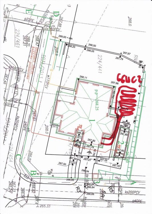

To jeśli nie wymiennik ERV to może coś viessmana/zehndera? Ale to już nie w takiej cenie jak ten samsung. No i nie ma podobno automatyki okapu kuchennego - a chciałbym by powietrze z okapu było wyprowadzone na zewnątrz. Z drugiej strony od odprowadzenie wody będzie wymiennik GWC, przecież na nim się skrapla większość wilgoci, dlaczego niby wymiennik z celulozy ma być non stop mokry? Na forum są ludzie co mają go kilka lat i są zadowoleni. Z wydajnością rzeczywiście jest problem, ale można dać ten największy 1000 m3. ma maksymalny spręż 185. Zresztą to o czym piszesz (te 20 metrów kanałów) to chyba do jakiejś dużej wymiany powietrza. A mi będzie potrzebne 0,5-0,3 wymiany na godzinę, sporadycznie może więcej. -

Kubatura całego domu to 1000 m3. Ale razem z garażem itd. Celuję w Samsunga - cichy, wydajny, tani, z auto by passem, z wymiennikiem entalpicznym, z automatyką np. do okapu kuchennego. Nie zamierzam robić w domu przeciągu. Myślę że RHF080EE lub nawet RHF050EE wystarczą. Więc w praktyce - ile tej rury pod ziemią, jakiej i jak łączonej? Zamarzanie kondensatu to jedno, a wymiennika to drugie. Już na forum czytałem - nie ma central "niezamarzających". Przy -20 stopni wszystko zamarza bez GWC chyba że ma się nagrzewnice. Cyba że taką znasz -
Może ktokolwiek by mi poradził w kilku kwestiach: dom parterowy z poddaszem nieużytkowym, WM. Robię GGWC, przede wszystkim nie chcę by wymiennik zamarzał, a w drugiej kolejności wspomożenie latem. Mam kilka zagwozdek które już muszę ustalić bo robię stan zero – architekt mi GGWC nie zaprojektował mimo że prosiłem. 1) Czy takie rozmieszczenie GGWC będzie odpowiednie – na mapie zaznaczyłem na czerwono. Jest to północ działki. Jeżeli wkopię Pexa 32 mm na dwa metry wgłąb, i dam jedną rurę o długości 200 metrów będzie OK, opory nie będą za duże? A jeżeli Pex-Al-PEx będzie łączony na zasiski, to one nie skorodują pod ziemią? I co lepiej – kłaść w pętlach czy w harmonijkę? A może skoro duża działka to rozciągnąć te pętle na całej długości działki? Wejście tych Pexów byłoby pod ławą fundamentową w garażu 2) Na projekcie mam zaprojektowaną centralę wentylacyjną na wydzielonym, ocieplonym, ale nieogrzewanym poddaszu użytkowym do którego prowadzą schody z garażu. Te pomieszczenie jest wydzieloną częścią całego poddasza nieużytkowego. Rozwiązanie fajne, bo centrala nie zagraca domu, a i jest stryszek na którym są komfortowe warunki cieplne. Ale rozmawiałem ostatnio z instalatorem który mi powiedział że centrala musi być w pomieszczeniu w którym jest 8-10 stopni, inaczej same problemy. I tu mam wątpliwości – może zrezygnować z takiej wydzielonej części poddasza użytkowego, nie iść w koszty (trzeba na poddaszu nieużytkowym wymurować, ocieplić te pomieszczenie, oraz ocieplić dach (w pozostałej części strychu dach nieocieplony, na stropie 30-40 cm styro w którym będą poprowadzone kanały wentylacyjne), a centalę razem z wymiennikiem GGWC umieścić na ścianie w garażu? Odpada problem z ujemnymi temperaturami, ale czy będzie cicho i czy nie będzie to zagracało zbyt dużo miejsca (podobno teraz centrale są płaskie tzn 3- cm głębokie) ? 3) Na projekcie mam połączoną wentylację mechaniczną z wywiewnikami mechanicznymi w garażu i pomieszczeniu gospodarczym uruchamianymi przez włącznik światła. I do pralni-suszarni-kotłowni jest przewidziany nawiewnik okienny. Czy tak się robi? Podejrzewam że chodzi o przepisy. Jeżeli w jakikolwiek sposób ktokolwiek mi pomoże będę wdzięczny Aha, jakby zdjęcia były nieczytelne to podaje link do nich: http://www.fotosik.pl/u/macius261/album/1512313
