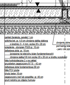

Mam trochę nietypową płytę fundamentową, ponieważ na płycie są ściany fundamentowe, które wynoszą poziom zero domu wyżej (wariacja płyty dennej). Płyta będzie znajdować się 30cm pod poziomem gruntu, czyli od dołu wygląda to tak: wymieniona warstwa piasku (ok. 40cm) chudy beton (ok. 7cm) płyta fundamentowa (30cm) (dlaczego tak gruba - duże szkody górnicze) ściany fundamentowe, które tak jak wspomniałem będą obsypane 30cm ponad płytę Czy wg Was muszę zrobić opaskę przeciwysadzinową ze styropianu? Jeżeli tak to czy może się ona znajdować 60-70cm pod poziomem 0? Teraz mam wszysto na wierzchu i w razie czego najłatwiej mi to zrobić w takim stanie.
- 5 odpowiedzi
- fundamentowa
- opaska
(i 2 więcej)

Płyta fundamentowa - styropian
PatrycjaRafał odpowiedział PatrycjaRafał → na topic → Fundamenty i piwnice
Konstrukcja wynika z faktu, że płyta będzie robiona na obecnym poziomie 0, a po wybudowaniu domu działkę będę wyrównywał do poziomu ziemi nadsypanej przez sąsiadów wokół mojej działki czyli ok. 60-70cm, a sam dom będzie wyniesiony dodatkowo 40cm. Konstrukcja wynika z dwóch faktów - woda gruntowa 0,5m pod obecnym poziomem 0 oraz właśnie z faktu, że sąsiedzi przesadzili z nadsypaniem swoich działek. W okół płyty przewidziany jest drenaż opaskowy. Czy możecie mi wytłumaczyć w jakim celu daje się ten styropian, bo zarówno architekt, jak i kierownik budowy nie widzi celowości jego umieszczenia pod płytą.- 4 odpowiedzi

Witajcie, Już niedługo zaczynamy pracę budowlane, natomiast przygotowując się do nich nasuneło się jedno pytanie. Warstwy płyty w naszym wypadku wyglądają tak: Brak jest informacji o styropianie pod płytę. Między którymi warstwami taki styropian powinien się znaleźć i czy w ogóle powinien? Jakiej powinien być grubości i jakiego typu? Czytałem, że daje się EPS 100 i EPS 200, tylko nie wiem za bardzo czym to się różni co do będzie najlepsze dla nas. Dodam, że mieliśmy robione odtwierty geotechniczne i po sporych opadach w wakacje, woda utrzymywała się na -0,5 metra pod poziomem gruntu. Bardzo proszę o poradę.
- 4 odpowiedzi
- fundamentowa
- płyta
(i 1 więcej)
