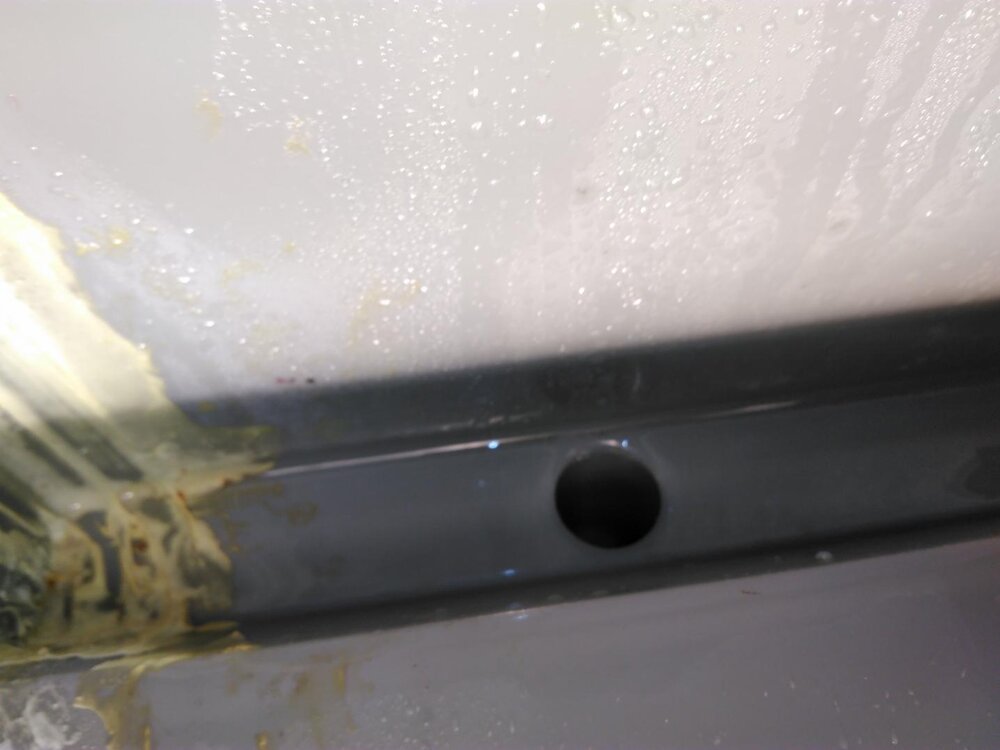

U mnie było dokładnie tak samo, Szczelina w przegrodzie tak na 2-3 mm, powodowało to dość mocne gromadzenie się kondensatu w komorze filtra czerpni i wigoći na samym filtrze. Dostałem nową przegrodę o producenta dodatkowo wsadzone nowe filtry M5 i reku w końcu zaczął działać jak trzeba dzisiaj nawet chodzi na 90 % sprawności i problem z wilgocią na razie zniknął a co do źle działającego Cf u mnie wymienili już dawno i od tamtej pory działa ok tz bez wieszania się

Witam, mój reku zaczął w końcu pracować z dobrą sprawnością dobijał nawet do 87% co u mnie jest hitem, ale po wymianie filtrów znowu go porąbało i dzisiaj mam już 70% co przy obecnych mrozach daje dość zimne powietrze na nawiewie. Wymiennik nie zamarzł i nic mu nie jest, skalibrowałem centralę ale nic to nie dało. Ma ktoś pomysł o co może chodzić?

Ile u was ma grubości ta pianka do oddzielania filtrów? W środku jedyne co mnie zastanawia to czy te szczeliny wokół wymiennika nie przepuszczają lewego powietrza, i nie podoba mi się, że nity już rdzewieją. pozdr

Aktualnie z wodą mam spokój ale nie ma u mnie mrozów, jak temp spada to wykrapla się tak jak na zdjęciu, później się gromadzi na dole i kapie na zewnątrz. Fakt, że mało ale raczej nie powinno

zamontowany jest tak właśnie odkryłem, że ta pianka co grodzi komory filtrów jest ewidentnie za mała, nie dociska filtra i sama w sobie ma szczeliny, czy wy też tak macie? u góry mam tam szczelinę ok 3 mm gdzie widać przez nią drugi filtr prowizorycznie to teraz uszczelniłem

u mnie stoi w pomieszczeniu gdzie min miał 12 stopni (rzeczywiste, a nie podawane na air++) jak mu zrobiłem tropiki z 25 stopniami to mu sprawność trochę poszła do góry tj to ok 80 % i przestało się wykraplać na wywiewie. Teraz mam wsadzone filtry płaskie z tkaniną g4 (f4), moduł CF po wymianie wydaję się pracować dobrze. Z nowych rzeczy zauważyłem sporą szczelinę w tej gąbkowej grodzi między filtrami (tak ze 3 mm jest ona na niska - dość mało dokładnie dopasowana) ogólnie jeśli chodzi o izolacje to w tym reku blado to wypada. Teoretycznie centrala może stać w 5 stopniach ale jakoś sobie tego nie wyobrażam z moją. Jeśli chodzi o sprawność to trochę lepiej jest na ustawieniach 20% - 50 m3/h i na 30%-75 m3/h tak jak mi odpowiada sprawność nie przekracza 75% a bywało poniżej 70%. A używacie filtrów płaskich czy plisowanych? Sprawdzał ktoś z was te nowe filtry plisowane z dodatkową tkaniną płaską - cleanpad pure się to chyba nazywa

Co do głośności to też nie jest to dla mnie żaden problem (chodzi mniej więcej tak głośno jak komputer PC) poza tym w sypialni go nie trzymam. Ale ogólny brak dopracowania albo różnice w poszczególnych sztukach na produkcji już jak najbardziej mnie drażnią. Właśnie zastanawiam się jak to jest, że u jednych centrale chodzą cacy, a u innych, tak jak u mnie przeciekają. Jedni mają odzysk 85-90%, u mnie cud jak wejdzie na 80%. Swoją drogą to mam pytanie do adamzzz: to teraz zaczął cieknąć po 2 latach czy wcześniej to olałeś? U mnie teraz został przeciek z komory filtra wywiewu (już kapie na podłogę) Mam tam bardzo dużo kondensatu. Jutro znowu czeka mnie kontakt z serwisem:/ Pocieszające jest tylko to serwisanci są zaangażowani i chętnie pomagają co na razie ratuję firmę w moich oczach. No i czy wszystkich którym przecieka mają CF? Co ile wymieniacie filtry? Bo ja płaskie praktycznie co tydz mimo braku komunikatu od presostatu. pozdr

U mnie walka z przeciekami w tym reku to droga przez mękę. Po dwukrotnej wymianie wymiennika, kilku innych sprawdzeniach, większym pochyleniu reku w stronę odpływy (powyżej 1,5 stopnia) przestało w końcu lać się z niego jak z mokrej szmaty. Niestety mam wrażenie, że zaraz zacznie cieknąć z komory od filtra tam gdzie wraca powietrze z domu. Teraz było ciepło to udało mi się osuszyć całość, ale właśnie wróciły mrozy i znowu zaczyna się w tej komorze mocno skraplać na ścianach i spływać na dół. Czy u Was też tak jest czy w tym moim jest schrzaniona izolacja między komorami? Bo nie wydaje mi się, że jest to właściwe działanie. Dla wyprzedzenia kanały izolowane dość konkretnie, poza tym w kotłowni gdzie jest reku jest zawsze powyżej 10 stopni, a zazwyczaj więcej. Co do sprawności to aktualnie oscyluję miedzy 75-82% więc dramatu nie ma ale szału również.

Faktycznie dziwne, że przy 20% jest 100m3/h u mnie reku jest ustawione na 250m3/h jako 100% Ogólnie im bardziej zagłębiam temat tym wszystko robi się coraz dziwniejsze. Na innych centralach się zupełnie nie znam więc się nie będę wypowiadał. Na airpacka zdecydowałem się między innymi po przeczytaniu tego wątku. Inny użytkownicy bez problemu osiągają sprawność powyżej 85% ( dostałem dofinansowanie na nf 15 więc mam taki wymóg, i na razie w przypadku kontroli mógłbym mieć problemy) Bardzo fajnie, że ludzie z serwisu są mili i chcą pomóc tylko szkoda, że na razie to u mnie przypina rzeźbienie w gównie. Coś tam wymienimy, zarzygamy trochę silikonem i może będzie, no bez jaj tak to chyba nie powinno wyglądać. Tak na chłopski rozum na wymienniku zawsze będzie różnica ciśnień aby w domu nie było pod/nadciśnienia w zależności która część instalacji daje większe opory. Więc pod wymiennikiem jest nieszczelnie to wali wodą tak jak u mnie. pozdr
