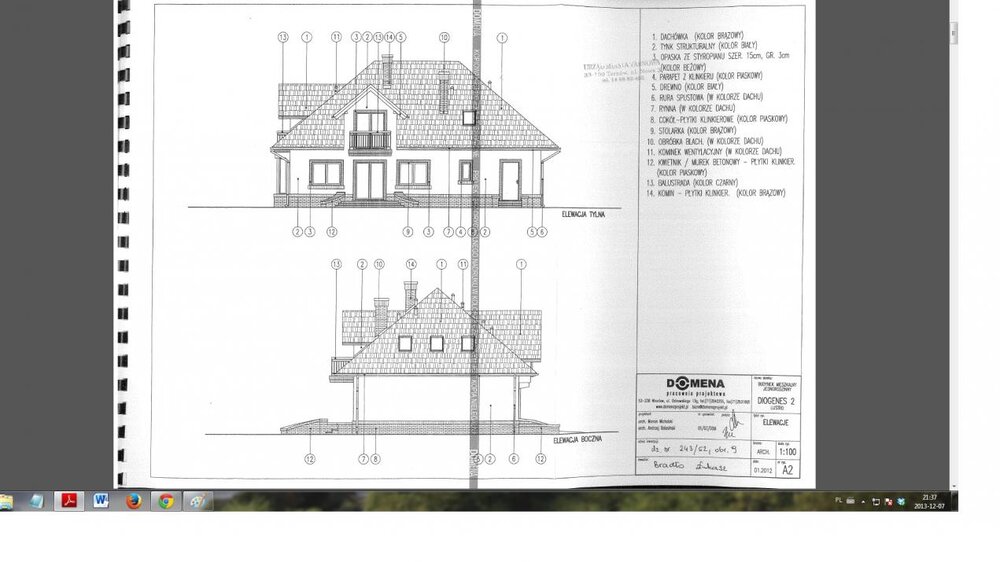

Witajcie, Właśnie zaczynam kryć dach i doszedłem do wniosku , że tak bezsensowny projekt wentylacji jaki mam w domu nie da się niczym innym naprawić jak rekuperacją.Pomieszczenia są tak porozrzucane ,że mam w projekcie 11 kominków wentylacyjnych, połowę z nich usunąłem ale został problem wentylacji pomieszczeń.Teraz wybieram okna i dalej mam problem bo jak tutaj kupić drogie energooszczędne okna i pomontować w nich wywietrzniki-masakra. Dziś dostałem ofertę rekuperacji i proszę o jej ocenę: Na podstawie dostarczonych danych o Państwa budynku oraz dokonaniu wstępnych obliczeń ustaliliśmy, iż: - zapotrzebowanie powietrza dla Państwa budynku wynosi 330 m3 - krotność wymiany powietrza Państwa budynku wynosi: 1 wymiana/h /h. Elementy które wchodzą w skład oferty: • Projekt instalacji wentylacyjnej wraz opisem, obliczeniami i rysunkami – 1 sztuka. • Rekuperator ze sterownikiem – 1 sztuka. • Łączna ilość punktów wentylacyjnych wraz z czerpnią i wyrzutnią powietrza – 17 sztuk. • Kształtki wentylacyjne, np.: kanały, trójniki, kolana, redukcje oraz elementy połączeniowe i uszczelniające potrzebne do wykonania instalacji wentylacyjnej – 1 komplet. • Specjalistyczna izolacja przeznaczona do systemów wentylacyjnych – 1 komplet • Wykonanie przepustów przez stropy za pomocą wiertnicy diamentowej • Montaż instalacji • Montaż i uruchomienie rekuperatora • W ramach montażu, po skończeniu wszystkich prac instalacyjnych ekipa monterska sprawdza przepływy powietrza w instalacji specjalnym urządzeniem - anemometrem, potwierdzając wyniki odpowiednim protokołem. • Proponowane umiejscowienie rekuperatora : do uzgodnienia Opcja nr 1 Rekuperator Frapol Onyx Dream 400 1 szt 16700 zl netto Opcja nr 2 Rekuperator Brink Renovent 400 Excellent 1 szt 17200 zl netto Opcja nr 3 Rekuperator Zehnder ComfoAir 350 VV Basic 1 szt 17700zl netto Opcja nr 4 Rekuperator Zehnder ComfoAir 350 VV Luxe 1 szt. Kształtki wentylacyjne Instalacja obliczona w 100% na kanałach sztywnych .10 lat gwarancji na instalację. Jaka częścią tej ceny może być robocizna bo przyznam szczerze cena przyprawiła mnie o zawrót głowy i na tą chwilę raczej się nie zdecyduje:jawdrop:

Witajcie Domek , który buduje widoczny poniżej .Nie należy do projektów energooszczędnych więc nie wiem czy warto płacić za drogie oszczędne okna.Z drugiej jednak strony okien jest mało ale maja spore wymiary więc straty cieplne mogà być spore.Dodatkowo pomieszcenia są tak porozrzucane, że w projekcie jest 11 kominków wentylacyjnych, które częściowo zlikwidowałem, dlatego dobrze by było zeby okna pełniły kiedy bedzie potrzeba role wetylacji pomieszcenia. Na forum dużo dobrego czytałem o profilach veki alphaline 90+, dako dbt-90, schuco si82.Nie wiem tylko czy okna przeznaczone raczej do pasywnych domów u mnie się sprawdzą.Co waszym zdaniem bedzie najodpowiedniejsze do takiej stolarki okiennej?
