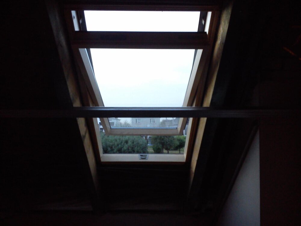

Witam, mam problem z zabudową okien połaciowych, mianowicie: Jak wykonać zabudowę (dolny glif) skoro ścianka kolankowa jest tak wysoko - skuwać? W łazience (jest to półpiętro) mam górę okna na wysokości 3,07m Początkowo chciałem obniżyć sufit do wysokości okna, ale jest to zbyt wysoko. Planuję zatem obniżyć na 2,70m a górny glif wykonać po kątem prostym. Jak uważacie jak będzie to wyglądac? Jak powinna wyglądać zabudowa tych okien? Druga sprawa to lukarna, proszę o wskazówki jak to ogarnąć najlepiej? Z góry dzięki za pomoc!

Jakie polecacie zawiesia do obniżenia sufitu o 50cm? Mam takie 2 pomieszczenia (łazienka i biuro) gdzie sufit pójdzie 50cm niżej... Jak rozłożyć ocieplenie... 15 miedzy jętki i 10 na stelaż może byc? Paroizolacja na stelażu tak? Pracownik ISOVERA polecił dać paroizolacje na jętkach i pozniej 2 warstwa na stelażu tylko w tym momencie zamykam 10cm wełny miedzy dwoma paroizolacjami?! Czy 50cm miedzy warstwami wełny ma sens? Dodam tylko, że ponad jetkami mam strych również ocieplony 15cm miedzy krokwiami...

Słuchajcie, czy jest dopuszczalna przerwa między profilem a krokwią 11,5 cm podczas gdy chciałem mieć 10cm (krzywa krokiew?). Juz tłumaczę rozmierzyłem profile UD30 (obramówka sufitu+skosy). Zostawiłem 10,5cm na wełnę. Dodam, że mierzyłem kątownikiem przy krokwiach na murze jako że mur mam 4cm od krokwi. Wszystko ok, dopóki nie włożyłem pierwszego CD w poprzek (kontrolnie chciałem sprawdzić czy jest ok,,, i wyszło mi że na 1 krokwi mam 10,5 do profila CD a na 2 już 11,5cm. Czy szczelina nie jest zbyt duża na 10cm wełny i czy mam to wyrównać na grzybkach do łaty? Etap na którym jestem wygląda tak:

Rom- mam identyczną sytuację w 2 oknach połaciowych, proszę o poradę czy można na samej piance wkleić miedzy krokwie kawałki płyt? u mnie nie ma miejsca nawet na pokruszoną wełnę...
