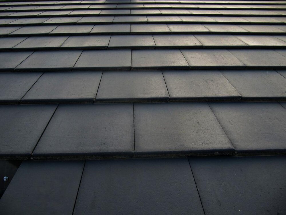

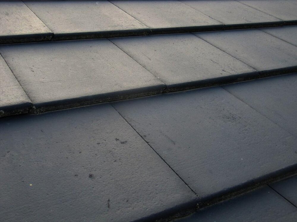

Wrzuciłem kilka zdjęć w wątku o dachówkach Euronit. Dom pod lasem, dachówka leży 5 lat, nic się z nią nie dzieje, mchem nie porasta. Jedna połać wystawiona na wschód, druga na zachód. Mieszkamy na wsi więc jak pylą zboża albo kurzy się podczas prac w polu to się trochę brudzi. Szczególnie pyłki dobrze widać. Jednak jak popada to brud się zmywa, trochę gorzej od czoła dachówki. http://forum.muratordom.pl/showthread.php?4116-DACH%C3%93WKA-EURONIT-w%C4%85tek-zbiorczy-opinie-uwagi-modele-zdj%C4%99cia-dyskusja&p=7176534&viewfull=1#post7176534
Kilka zdjęć z bliska. Szary nalot od czoła dachówki to kurz albo pyłki, jak popada to jest czysta. Mieszkamy przy samym lesie, dachówka leży na dachu 5 lat. Nic się z nią nie dzieje, mchem nie porasta.
