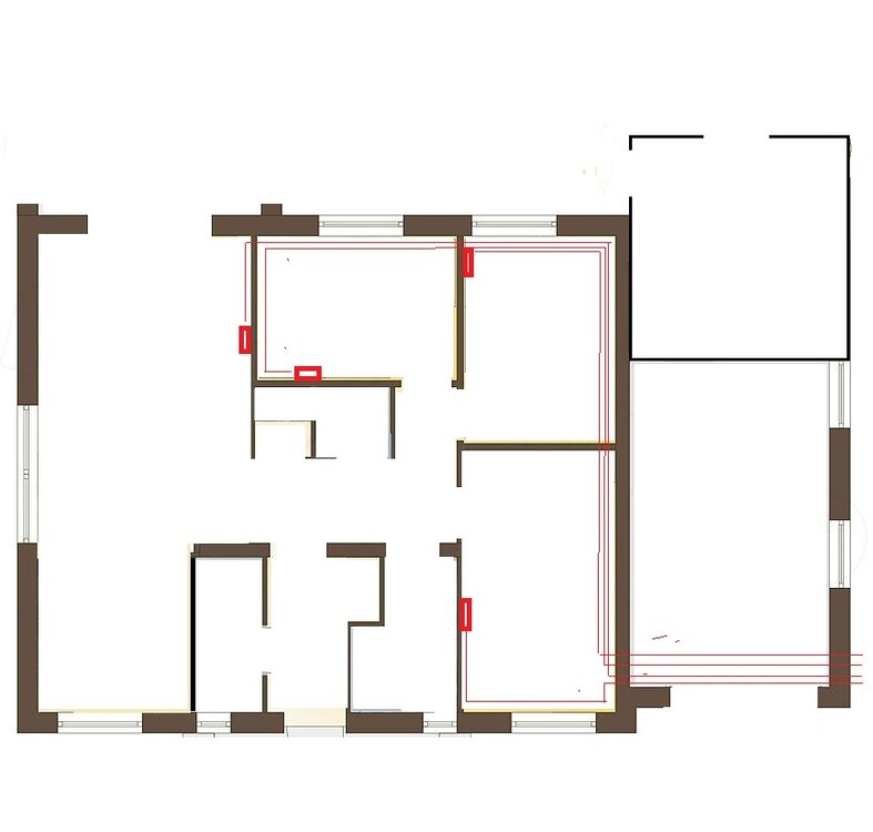

Bo kto buahaha tak mówi buhahah? Takie sobie zastosuje buhaha na jakie będę miał buahaha ochotę. Nie pal tyle zioła szefie Wracając do tematu - mam już kupiony przewód triseta, ale zwykły, nie żelowany. Kusi mnie, żeby się przebić w każdym pomieszczeniu w stropie i wypuścić kabel na strych. Tam bym sobie szybko poprowadził do garażu do multiswitcha i za ścianę do anteny. Ale martwią mnie temperatury na strychu w zimie i w lecie. Puścić te kable normalnie tak jak na rysunku jaki zamieściłem bez kombinowania? Co radzicie?

Planuję instalację tv w następującej wersji - od każdego gniazda w pokoju bezpośrednio do konwertera quad przy antenie na zewnątrz. Tak jak na rysunku. Kable pójdą na ścianie zaraz przy suficie, nad nadprożem okiennym. Pytanie - da się to jakoś łatwiej połączyć?
