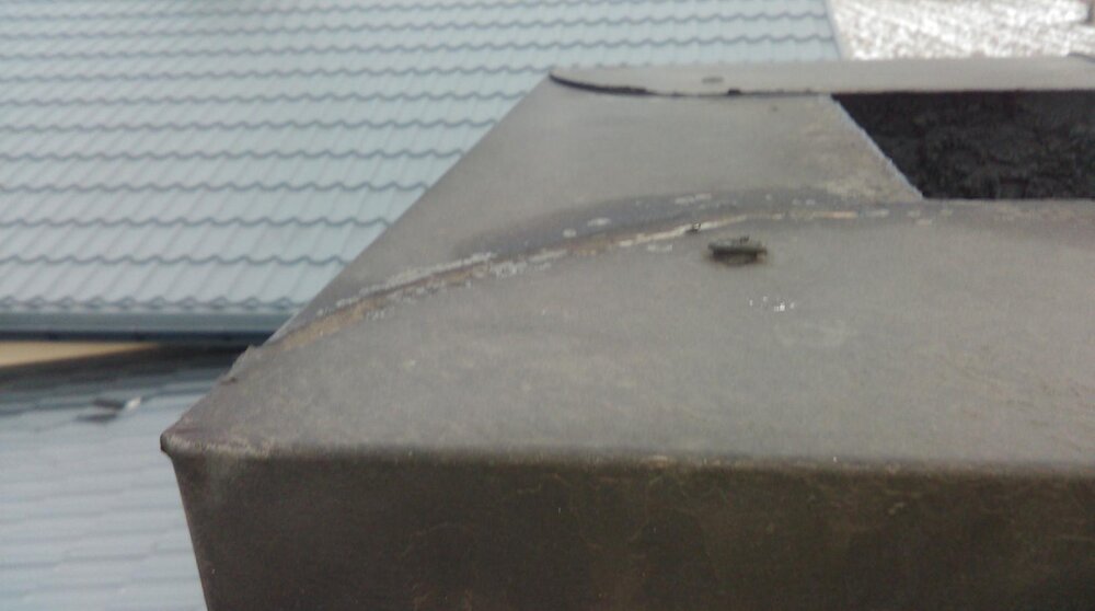

Witajcie ponownie, muszę odświeżyć temat gdyż niestety znów mam problem z tym nieszczęsnym kominem! 1.5 roku temu wybudowali go fachmani na nowo, zrobili obróbkę z blachy ( Ci sami co go stawiali po raz pierwszy) i ostatnio po deszczach pojawiło mi się coś takiego ja na zdjęciach. Pierwsza myśl to że na pewno spaprali tę obróbkę, więc telefon po dekarza żeby po nich poprawił i zrobił jak należy. Obróbka faktycznie zrobiona była z paska blachy zagiętego naokoło komina, także słabo. Jednak gdy doszło do zdejmowania starej obróbki okazało się że cegły na czapce ZNÓW SIĘ RUSZAJĄ!! można je rękami zdjąć! Co robić? jak zabezpieczyć komin przed zimą?? Czy trzeba go rozebrać całego i stawiać na nowo?? Komin z klinkieru pełnego. Czemu znów się rozsypuje?? No i najważniejsze co zrobić żeby stał dłużej niż 2 lata? nie może być tak że co 2 lata będę go budował na nowo! jednym słowem POMOCY! -
