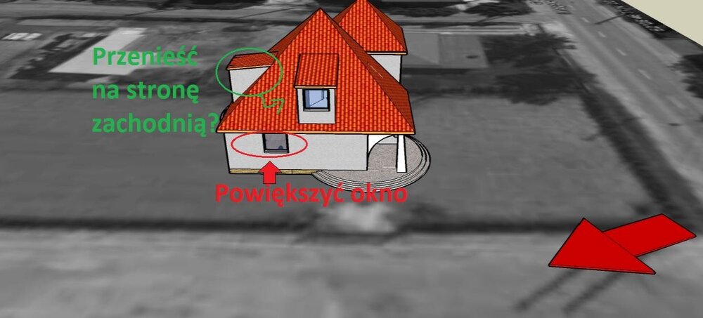

Dzięki za słowa otuchy. Na chwilę obecną jestem na etapie konsultowania z biurem projektowym możliwości zmian w wybranym i przedstawionym tutaj projekcie. Dzięki Waszym wskazówkom i wyczytanym informacjom, trochę zmieniłem i doprecyzowałem założenia projektu: DOM Projekt domu: Weronika B (http://www.tooba.pl/projekt-domu-Wer...QuestionBigBox) Powierzchni użytkowa: ~120 [m2] Garaż: brak Maksymalny nakład finansowy: 350 000 zł (w tej cenie chciałbym móc przynajmniej częściowo go wykończyć) Piwnica: brak Strop: Teriva 1 (na początku myślałem nad wylewką, ale na forum doczytałem się, że strasznie przez to ucieka ciepło ??) Modyfikacje projektu względem wyjściowego: Ocieplona (20 [cm] styropian??) płyta fundamentowa, zamiast ław. Powiększenie okien salonu od strony południowo-zachodniej Zastosowanie mechanicznego systemu wymiany powietrza + rekuperator Rezygnacja z kominów wentylacyjnych i spalinowych Przesunięcie okna na poddaszu użytkowym ze strony północnej na zachodnią Zewnętrzne ściany z bloków SILKA + minimum 20 [cm] styropianu zamiast bloków YTONG. DZIAŁKA Grunt: Suchy, piaszczysty, dawne pole rolne. Szerokość działki (min): 18,3 [m] Całkowita powierzchnia działki: 1100 [m2] MEDIA - Woda - Gaz ziemny - Prąd - Kanalizacja Powiedzcie mi proszę, czy nie popełniam błędu koncepcyjnego, planując usunięcie wszelkich kominów z projektu wraz zastosowaniem gazowego pieca kondensacyjnego z zamkniętą komorą spalania ?

Witam. Jestem na przeddzień zakupu projektu domu, który chciałbym postawić na obrzeżach Warszawy. Od dłuższego czasu śledzę niniejsze forum. Bardzo interesuje mnie tematyka domów pasywnych / energooszczędnych. Póki co jestem na etapie zbierania informacji dotyczących stosowania różnych technik i materiałów podczas budowy domu. Duża ilość przyswojonych informacji w krótkim czasie spowodowała, że mam niezły bałagan w głowie przez co mam wrażenie, że wiem mniej niż przed rozpoczęciem rozeznania w temacie budowy domu (z zawodu jestem informatykiem. Branża budowlana jest mi obca). W związku z tym zwracam się do Was drodzy Forumowicze, z prośbą o poradę na jakie rozwiązania postawić, by zbyt mocno mnie to nie zabolało. Założenia projektu: DOM Projekt domu: Weronika B (http://www.tooba.pl/projekt-domu-Weronika-B/a,s_pd,idp,12439.html#prjQuestionBigBox) Powierzchni użytkowa: ~120 [m2] Garaż: wersja bez garażu. garaż wolno stojący. Maksymalny nakład finansowy: 350 000 zł (w tej cenie chciałbym móc przynajmniej częściowo go wykończyć) Piwnica: chciałbym (jeżeli jest to nieopłacalne, albo miałbym przez to przekroczyć budżet, to zrezygnuję). DZIAŁKA Grunt: Suchy, piaszczysty, dawne pole rolne. Szerokość działki (min): 18,3 [m] Całkowita powierzchnia działki: 1100 [m2] MEDIA - Woda - Gaz ziemny - Prąd - Kanalizacja Chciałbym zbudować taki dom, którego ogrzewanie nie zrujnowałoby mnie doszczętnie. Jednocześnie moim celem nie jest bicie rekordów w temacie enerooszczędności. Czy przy dostępie do gazu ziemnego, to właśnie na niego powinienem stawiać przy wyborze sposobu ogrzewania domu? Ponoć dobrym rozwiązaniem jest PC, ale gdzieś wyczytałem, że średnio się sprawdza na piaszczystych podłożach i dodatkowo raz na kilka lat potrzebne jest drogie serwisowanie (ktoś tak powiedział, ale nigdzie indziej tego nie byłem w stanie potwierdzić). Przepraszam za swoje laickie pytania, ale na prawdę nie mam się kogo poradzić w tym temacie. Nie śmiałbym oczekiwać od Was kompletnych rozwiązań, jednakże wszelkie wskazówki byłyby dla mnie bardzo cenne, za które z góry Wam dziękuję. Serdecznie pozdrawiam Adam K.
