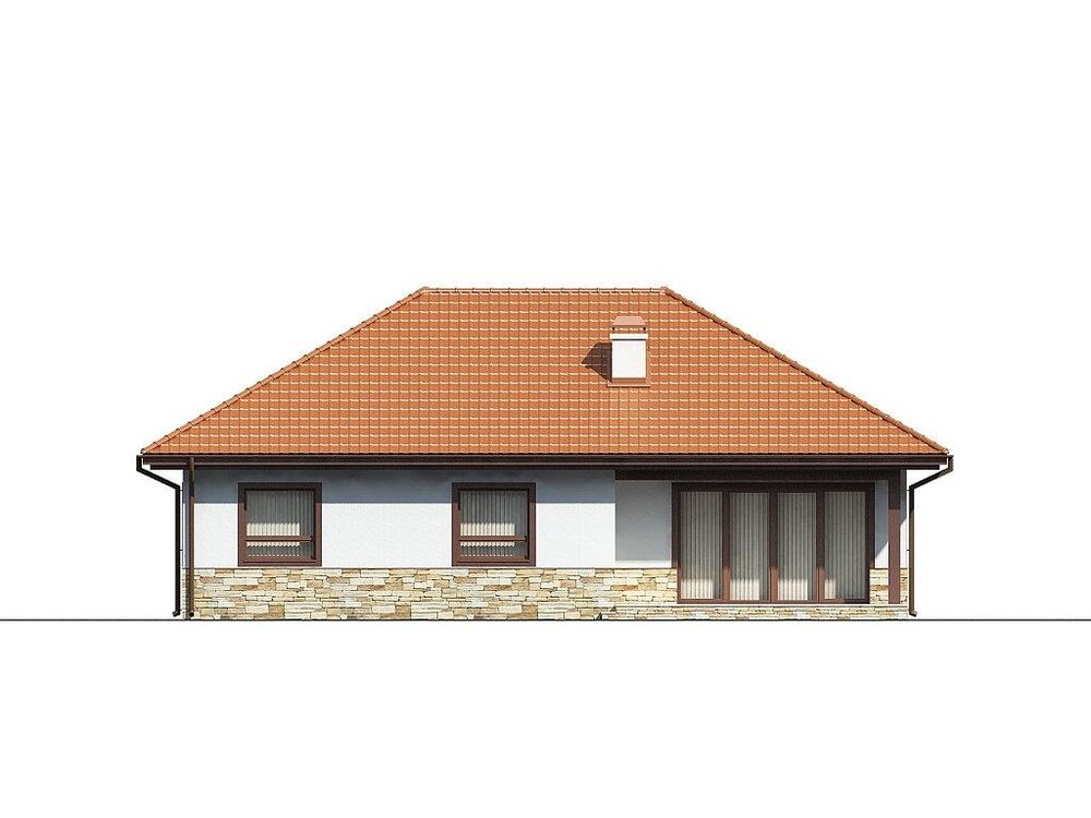

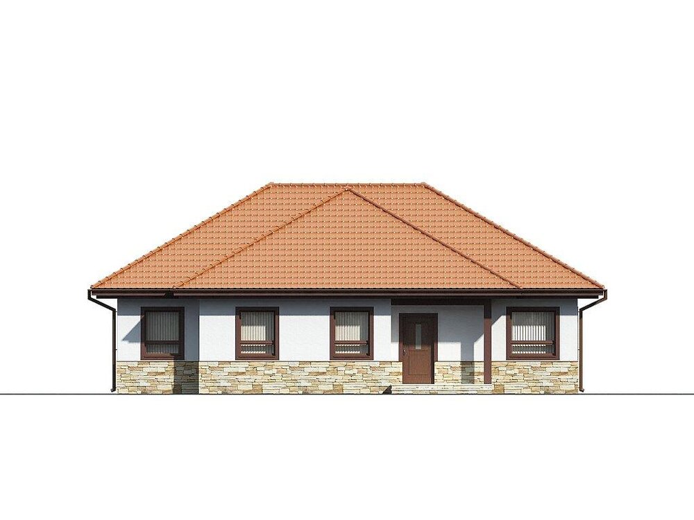

Stoję przed wyborem projektu małego domku w granicach 110m2. Chciałbym zaciągnąć opini nt który z dachów będzie tańszy w wykonaniu. Przyjmujemy że obydwa mają powierzchnię po 220m2, dach pokryty blachodachówką, więźba tradycyjna, kąt nachylenia 30 stopni. Z góry bardzo dziękuje za opinie. 1. 2.
