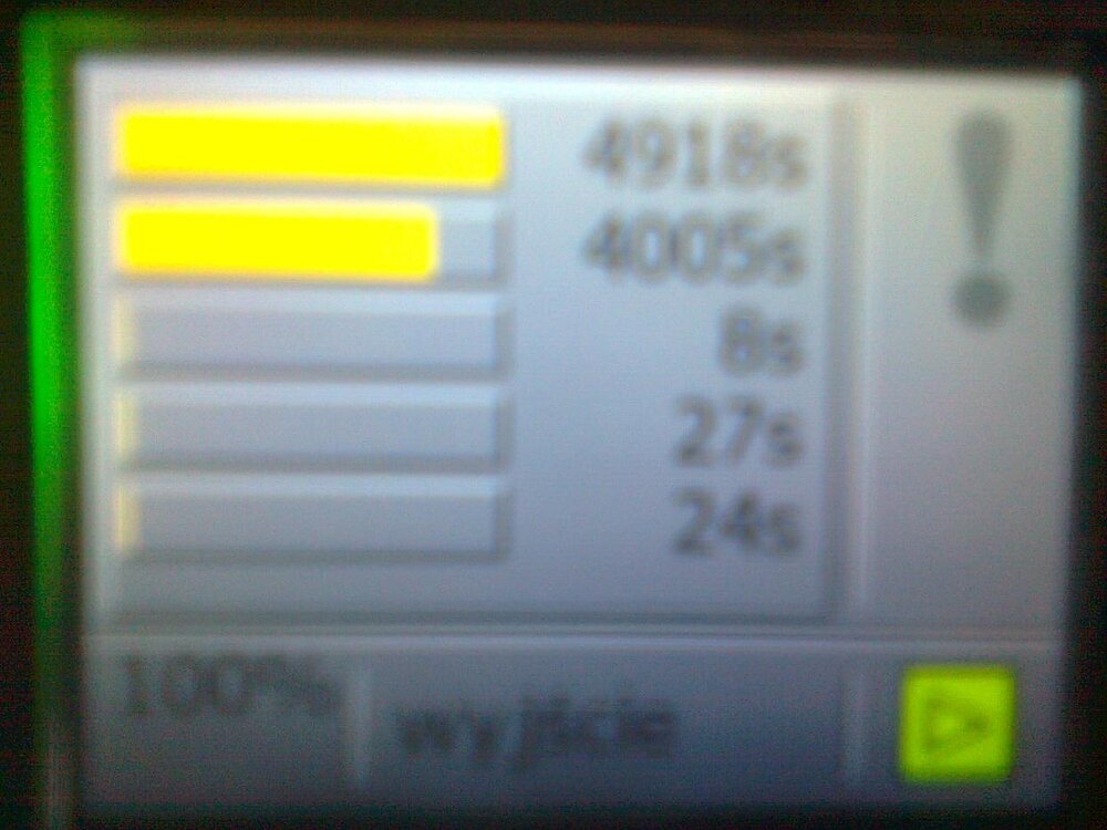

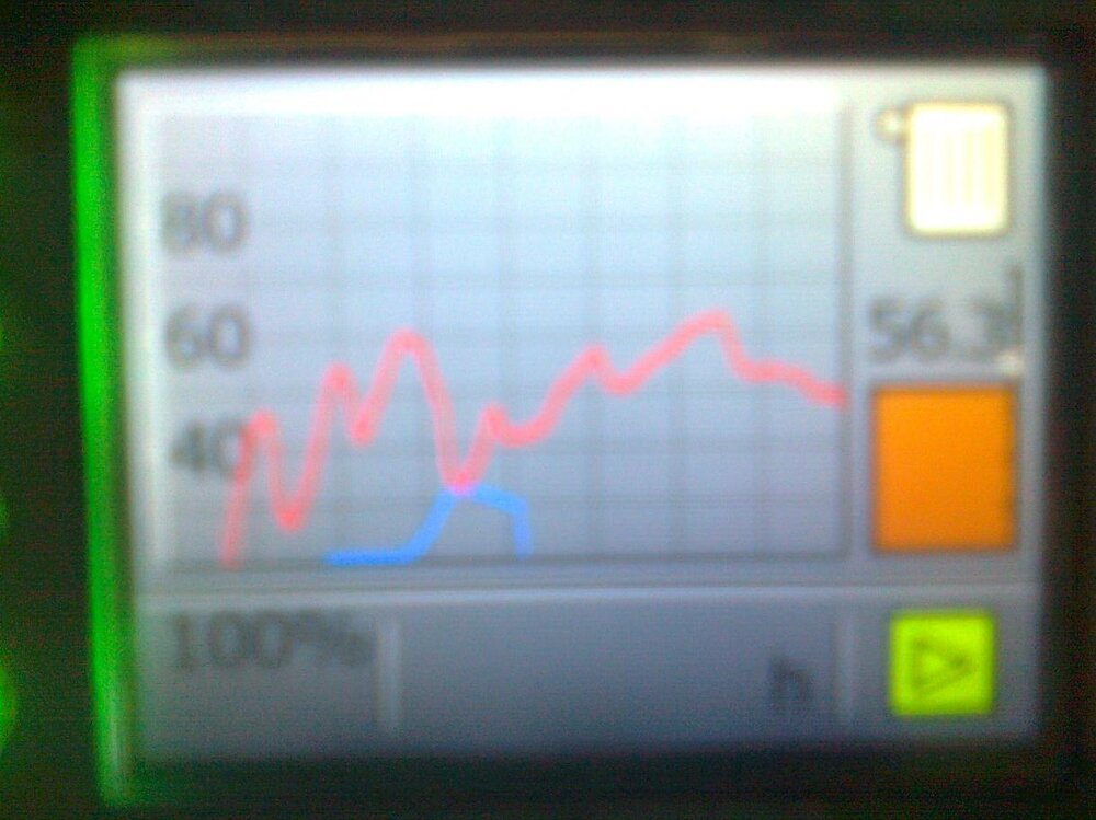

  3. Wczoraj rozpocząłem zabawę ze sztokerem, nie wiem czemu bardzo ciężko było mu dobic do zadanej temperatury ( uruchomiona podłogówka i grzejniki) Pali się ładnie bez większych spieków generalnie ładny popiół, tylko że cały czas chodzi aby dobic do 55 ciężko mu było Dzisiaj ustawiłem parametry takie jak kolega "Marcin" z forum i zaczoł dobijac do 62 tylko musiałem skręcic zawór 3 drogowy do 40% poboru ciepłej wody z pieca a resztę z powrotu. Troszkę nie wyraźne zdjęcia może ktoś doradzi dlaczego nie chciał dobic przed przestawieniem zawory 3 drogowego?
