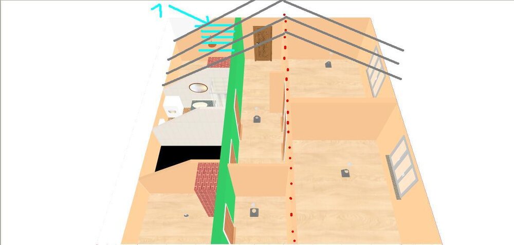

spytam jeszcze o sposób postępowania w jednym miejscu, tak wygląda moje piętro: dom przykryty jest dachem dwuspadowym, kalenica przebiega mniej więcej nad czerwona przerywaną kreską. nad dwoma dużymi pokojami i korytarzem jest strop. docieplając poddasze będę musiał wykonać "sufit" w pomieszczeniach na poddaszu, tak jak to zaznaczyłem na rysunku liczbą 1. oto moje wątpliwości: 1) membranę paro-przepuszczalną i wełnę pomiędzy krokwie umieszczam na całej linii krokwi znajdujących się w pomieszczeniu, czy tylko do tego tworzonego sufitu? 2) ten sufit mam zamiar wykonać z płyty osb ciętej na pasy szerokości równej szerokości krokwi tj 15 cm. następnie montować ją na sztorc do krokwi i do przeciwległej ściany. nad płytą osb mam zamiar rozwinąć membranę paro przepuszczalną, następnie pomiędzy pasy płyty osb powkładam wełnę mineralna 15 cm i potem jeszcze raz 15 cm wełny w poprzek, następnie profile do re-gipsu potem folia paroizolacyjna i głyty gk. Dobrze kombinuje z tym sufitem?
