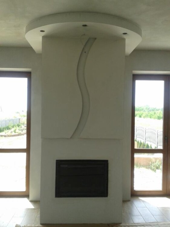

Tyle pytań tu zadawałem odnośnie obudowy kominka, że postanowiłem pokazać co z tego wyszło Efekt końcowy będzie taki, iż przód obudowy czyli wokół paleniska a także boki obudowy będą obłożone jakimś kamieniem. Natomiast ten zygzak będzie podświetlony.

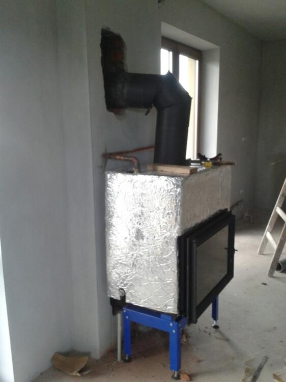

Przewód od czujnika temperatury będzie szedł za kominkiem, przewód od przepustnicy będzie szedł ze spodu kominka do góry, przewód zasilający do sterownika z boku kominka z góry, a przewód do pompy z dołu do góry z boku kominka. Czym te przewody zaizolować?????? Kilka fotek z podłączenia kominka

Panowie mam jeszcze kilka pytań: 1. Czy miedziane rury podpięte do kominka z płaszczem znajdujące się w obudowie kominka trzeba zaizolować - jak tak to czym? 2. Czy przewód od czujnika temperatury też trzeba zaizolować czy jest na tyle wytrzymały że obejdzie się bez dodatkowej izolacji? 3. Czym zaizolować przewód łączący przepustnicę ze sterownikiem? Z góry wielkie dzięki za pomoc

Czyli trzeba kupić jakiś lepszy, a że dużo go nie trzeba to nie ma co żałować. Wielkie dzięki za pomoc Pozdrawiam

Napisałem płyty krzemianowe ale tak naprawdę nie wiem czy one są krzemianowe. Są to płyty żaroodporne izolacyjne z firmy Kratki. Powiedzcie mi jeszcze czy po zrobieniu obudowy z tych płyt przed nałożeniem na nie tynku/szpachli muszę je gruntować i czy po ewentualnym zagruntowaniu nic z nimi się nie stanie?

Dzięki za odpowiedź. A czy jeśli po za izolowaniu ściany za kominkiem zostanie tam tylko około 3 cm luzu to będzie okej? Dodam iż po obu bokach kominka będzie około 10 cm luzu.

Czy muszę kłaść na ścianie za kominkiem płyty krzemianowe z których robię obudowę?? - ściana ta jest z cegły pełnej plus tynk cementowo - wapienny - kominek z płaszczem wodnym z izolacją wkałdu Pytam ponieważ mam tam tylko 7cm miejsca i jak położę płyty to zostanie około 3,5cm.

Pewnie że mogę, ale chciałem trochę zaoszczędzić, zwłaszcza że jak się ogląda filmiki z budowy kominka z płyt krzemianowych to wygląda na to że nie jest to takie trudne. Ja chciałem się tu tylko dowiedzieć czy te płyty wytrzymają to jak do nich od frontu przykręcę jeszcze dwie dodatkowe podświetlane płyty tak jak na zdjęciu które wcześniej zamieściłem.

Ja chcę tylko się dowiedzieć jak prawidłowo zrobić obudowę. Kominek będzie podpinał fachowiec. Obudowę zrobię z płyt krzemianowych ale tak jak pisałem wcześniej nie wiem czy mogę od frontu obudowy przykleić do nich te dwie podświetlane płyty????

A nie lepiej by już było zrobić tą obudowę z profili wełny i płyt gipsowych? Przynajmniej byłoby do czego przykręcić te dwie podświetlane płyty.

Tak, tam będzie taśma led
