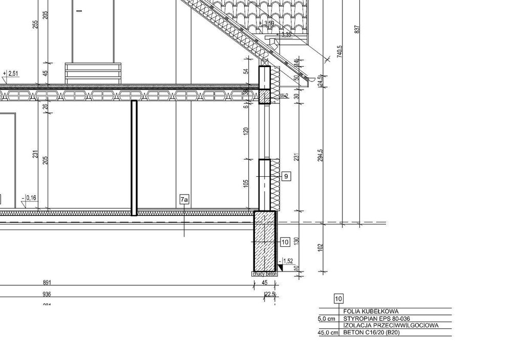

  3. Przekrój poniżej, jak widać lity beton na całości.

  5. Na ta chwile dwie foty jedna z opisu konstrukcji druga rzut fundamentu
  6. Witam Właśnie odebrałem projekt od projektanta który robił nam projekt i zauważyłem że do budowy fundamentów nie będzie potrzebne zbrojenie stalą, Zaprojektowany jest fundament betonowy monolityczny z betonu C16/20 (B20) o szerokości 45cm i głębokości 1.3m co prawda budowlańcem nie jestem ale delikatnie się zdziwiłem że nie ma tam stali. Po szybkim przeliczeniu wyszło 41m3 betonu, który trzeba będzie jakoś zaszalować no chyba ze w grunt lać ale znowu jak lany w grunt to jak to później zaizolować? Jedno stronny po zewnątrz szalunek tracony ze styroduru zda egzamin?Na działce sucho woda na ok 7-9 m, dom 14x10 parter + poddasze użytkowe. Co o tym myślicie?
