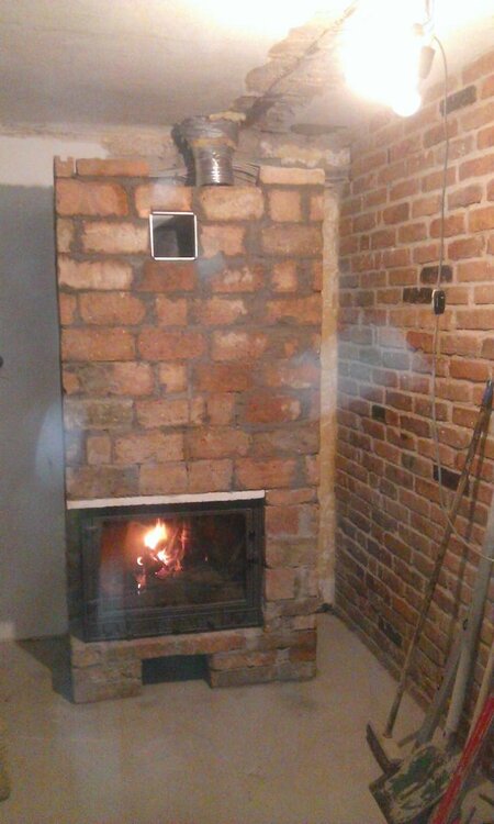

Poproszę jaśniej co jest takie zabawne. I kosztuje 3x tyle co zbudowany przeze mnie. Nie każdego na to stać i nie każdy potrzebuje takich "wymyślnych systemów" do okazjonalnego palenia. A po to ta obudowa powstała, głównie żeby popatrzeć na ogień a przy okazji skorzystać z powstałego zeń ciepła.
O d siebie dodam, że po przewertowaniu tego forum sam zbudowałem sobie kominek. Obudowa powstała z czerwonej cegły rozbiórkowej klejona na zaprawę cementową z dodatkiem zaprawy szamotowej w proporcjach 4 do 1. Wkład tani z kawmetu - Retro lewy 14kw. Do tego dgp grawitacyjnie na piętro kanałami 200x50 w podłodze. Najdalszy odcinek ma ponad 6m długości a grzeje jak miło bez żadnych wspomagaczy. Na wkładzie zamontowany wymiennik stalowy "bonus 2" od kolegi bohusza. Nie wiem jak grzeją kominki zbudowane przez profesjonalistów, ale mój działa znakomicie. Obudowa po 3 - 4 godziny palenia (jeden wkład, 4-5 polan drewna) robi się gorąca i oddaje ciepło przez kolejne 3 - 4 godziny. Podstawowy błąd który popełniłem, to że cegły stawiałem na sztorc a powinienem na płasko (większa akumulacja). Kominek wykończony jest tynkiem żaroodpornym (kupiony razem z wymiennikiem ciepła ze sklepu owo.pl) z siatką z włókna szklanego i pomalowany na biało Wkład kominkowy jest na oko dwa razy za duży do potrzeb, bo po 3 godzinach palenia w salonie mam 26st. Salon 18mkw powierzchni otwarty na kuchnie i klatkę schodową. Winna jest małą akumulacja obudowy oraz zbyt duża emisja ciepła przez szybę.
