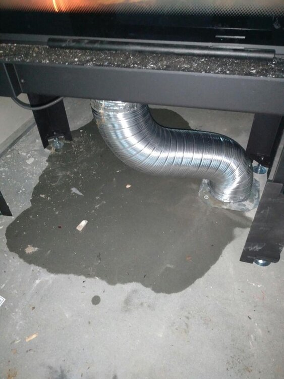

Kominek W weekend został podłączony kominek (kilka fotek poniżej) i w niedzielę odbyło się pierwsze odpalenie. Po godzinie pojawił się problem mokrej plamy pod kominkiem - na szczęście pomoc forumowiczów okazała się bezcenna - był to wynik tego iż tynki i wylewki cały czas schną, komin był zimny i zaczęło się skraplanie Kolejnym problemem kominkowym jest to iż jak drzwiczki zostaną zamknięte szczelnie ogień przygasa...wczoraj rozebrałem cały wkład, szamoty, wszystkie przewody włącznie z dolotem zimnego powietrza (bo martwiłem się że może został uszkodzony przez wylewkarzy) i okazało się że wszystko wygląda ok. Niestety moja walka na budowie trwała do późnych godzin i już nie byłem w stanie ponownie kominka rozpalić więc dalej temat nie rozwiązany. Już zastanawiam się też czy może kanał zbyt mały? przekrój 5x15, czy może zbyt dużo kolanek 90 stopni? 3x90...nie wiem co się dzieje... A tak wygląda podłączony z widoku salonu -
Dzięki wszystkim za rady, wczoraj do wieczora walczyłem z kominkiem - rozebrałem wszystko - od szamotów w kominku rur łączących przez cały dolot zimnego powietrza. Woda to jednorazowy wybryk - dokładnie tak jak napisał Remiks - duża wilgotność pow. w środku (tynki i wylewki schną) komin zimny i zaczęło się skraplanie. Dolot powietrza drożny, szyber na dolocie też działa - dzisiaj będzie kolejny test bo wczoraj już nic w domu nie widziałem żeby rozpalić

Możecie zerknąć na zdjęcie poniżej? Kominek podłączony i tak wygląda sytuacja po godzinie pierwszego odpalenia. Nakapało gdzieś z dolotu powietrza już z komina - dziwne bo nie było żadnego mrozu (kilka dni cały czas na +) żeby coś było w środku zamarznięte. Po czasie plama wyschła i teraz już nic się nie dzieje. Dodatkowo mam też problem z "brakiem" powietrza w kominku tak jak by dolot był zatkany - po szczelnym zamknięciu szyby płomień z braku tlenu gaśnie - czy nowy kominek trzeba na początku rozebrać z szamotu w środku ? Nie ma tam jakiegoś fabrycznego zabezpieczenia w postaci folii lub inej pianki jaką był wyłożony szamot w środku ??
