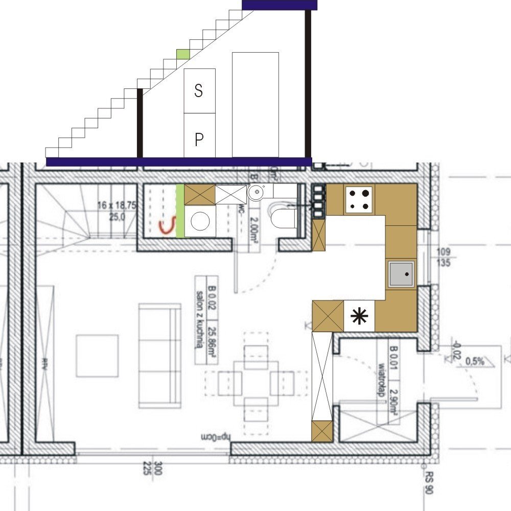

Pralka i suszarka w słupku powinny się zmieścić pod schodami a obok nich cargo ok.40cm. Miskę wc przesunęłabym w prawo, tak żeby było 20cm odstępu od ściany z drzwiami, co da po lewej miejsce na blat/szafkę ok.30cm. Umywalka w takim miejscu żeby nie przeszkadzała w wysuwaniu cargo. Niestety traci się przestrzeń w głębi łazienki. Łazienka ma jakieś 105cm szerokości czyli za mało na pralkę i suszarkę ustawione obok siebie w poprzek a przy ustawieniu wzdłuż zostałoby 40-50cm przed nimi - pewnie nawet drzwi pralki by się nie otworzyły nie mówiąc o kucnięciu albo schyleniu się w takiej ciasnocie. Z zabudową kuchenną można wyjechać trochę dalej niż na rzucie oryginalnym i zakręcić meblami na ścianę z drzwiami wiatrołapu. Na moim rysunku przykładowo jest szafka narożna 80x80cm, lodówka 60cm i słupek z piekarnikiem i mikrofalą 60cm - zabudowa wystaje na ok.40cm i takiej głębokości jest pawlacz nad drzwiami wiatrołapu i słupek meblowy po prawej. Wejście do kuchni ok. 94cm.
Dziwny układ - czy da się coś wymyślić ?

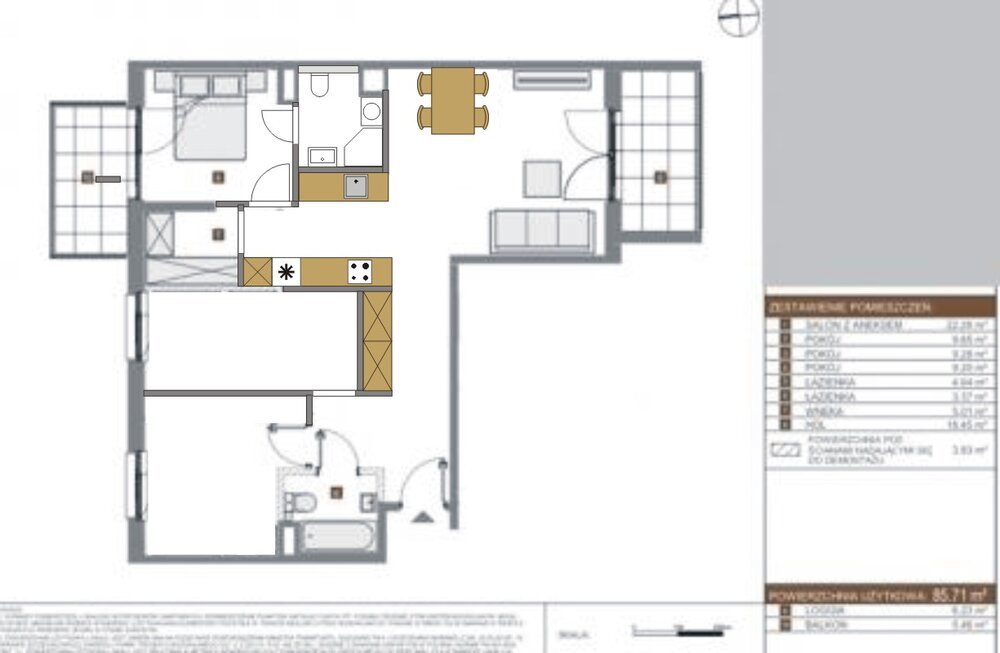

Mieszkanie 72 m2 - aranżacja - czy da się jakoś sensownie "przemieścić" kuchnię?
alicyja odpowiedział distroia → na topic → Projektowanie wnętrz
A osobna kuchnia w pokoju przy łazience wchodzi grę? Łazienkę można spokojnie skrócić. 1. No i taka propozycja. -

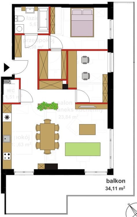

4) Ścianka na środku przedłużona aż do mniejszej łazienki która została nieco powiększona (wnęka na prysznic przy kominie 80cm), wejście do gabinetu/gościnnego przeniesione do korytarzyka (może być trudno wnosić większe meble). Niezależnie od tego jaki układ zastosujecie warto wziąć pod uwagę, że ubrania w garderobie nie powinny być wystawione na działanie światła dziennego więc jeśli nie planujecie zamykanych szaf to trzeba będzie powiesić zaciemniającą zasłonę na oknie albo może w połowie pomieszczenia. W pralni (lub blisko) dobrze jest mieć zlew - można coś namoczyć, przeprać ręcznie lub wymyć szufladę na proszek. [ATTACH=CONFIG]468779[/ATTACH]

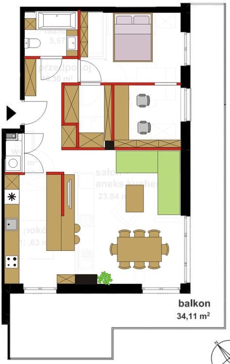

3) Główne zmiany względem oryginalnego planu to wywalenie tej samotnej ścianki na środku i zamurowanie drzwi do środkowego pokoju/garderoby - nowe wejście z pokoju który wybierzecie na sypialnię. Dostawienie kawałka ścianki na granicy kuchni i salonu - ja tam narysowałam wnękę na lodówkę i z drugiej strony miejsce na tv. Dodatkowe wydzielenie przestrzeni i przysłonięcie wejścia do łazienki zapewniają regały ażurowe (bez pleców) np. z roślinami, ewentualnie inny rodzaj przegrody. Możecie sprawdzić w SH3D czy to wizualnie zagra z oryginalnym układem kuchni - ja chciałam choć trochę skrócić korytarz, pozbyłam się też mikro spiżarni a w części przy wejściu do mieszkania zaplanowałam łazienkę z prysznicem (razem z pralnią) bo wydaje mi się że taka jak na Waszym planie nr2 przy gabinecie wyjdzie trochę za ciasna. [ATTACH=CONFIG]468763[/ATTACH]
