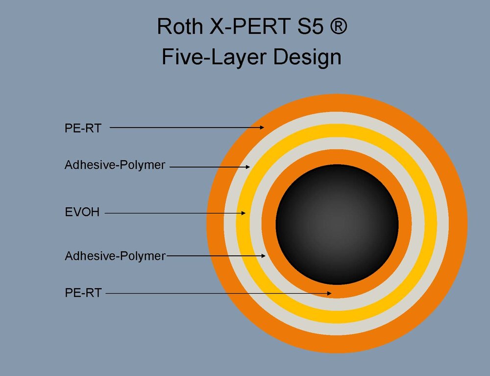

Co lepiej założyć do ogrzewania podłogowego Wavin Tigris 16x2 czy Roth X-PERT 17x2 ? Na tym pracuje mój instalator i nie chciałbym mu wpychać materiału, którego nie zna, więc wybieram z ww dwójki. Czyli tradycyjny PEX z AL kontra PERT i EVOH! Roth:
