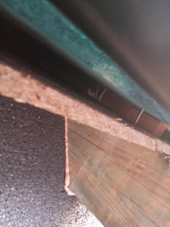

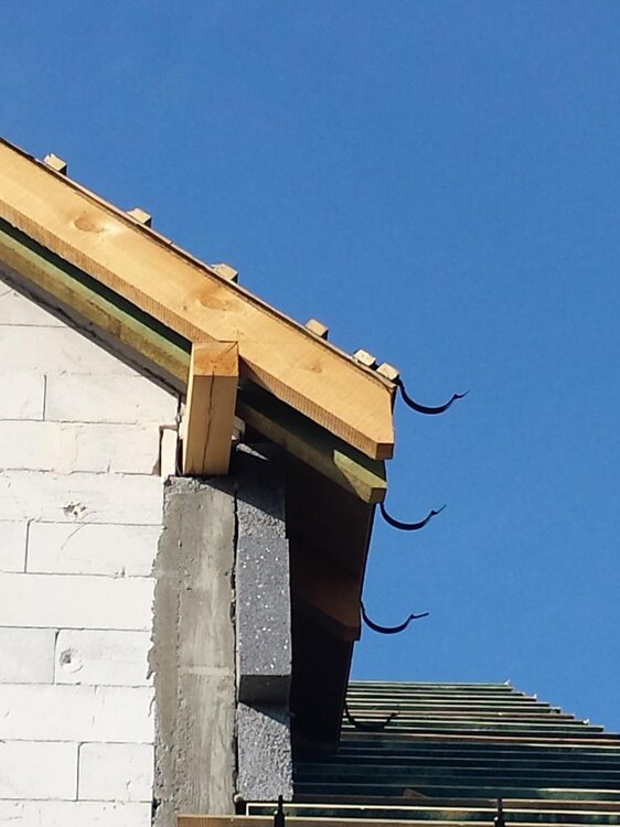

Zastanawia mnie jeszcze jedno... czy ta blacha przy okapie nie powinna być wyżej i pod nią wróblówka? Chyba trzeba wentylować również tą przestrzeń pod blachą a jak się tam ma dostać powietrze przy takim ułożeniu? Chyba, że źle myślę...
z tą lukarną to będę miała problem- na wysokości styropianu jest krokiew, więc ten styropian nie może już dojść do ocieplenia dachu. Cieśle chyba za mały odstęp zostawili a wcześniej tego nie zauważyłam... A pozostałe rzeczy są ok?

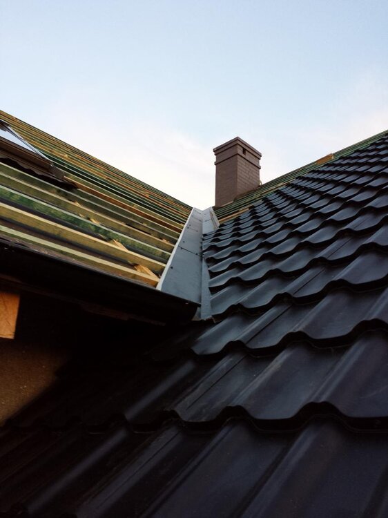

Możecie spojrzeć na mój dach, który jest w trakcie realizacji? Mam wątpliwości do: 1. Czy na ogniomurze wystarczy 5 cm styropianu, który nie jest przyklejony do muru tylko włożony pomiędzy listewki stelażowe do blachy? 2. W koszach położono skośne kontrłaty, które w większości stykają się z kontrłatami- nie powinno być tam przerwy? 3. Blacha koszowa może być tak łączona? Nie ma tam za małej przerwy w koszu (ok. 5 cm na stronę)? 4. Czy ocieplenie lukarny nie powinno wchodzić pomiędzy płyty/kontrłaty/łaty- czy może tak leżeć na drabince z łat? Czy wróblówkę też dawać po blachę? Łaty są dość nisko... 5. Blachodachóka nie jest za bardzo schowana przy okapie- nie powinna bardziej wystawać? 6. Papa kończy się 2 cm od początku płyt...(płyty+ papę robią inni dekarze niż ci od blachy) czy to jest ok? Wychodzi, ze skropliny polecą na pas podrynnowy, ale chyba je trzeba jakoś tam poprowadzić?
