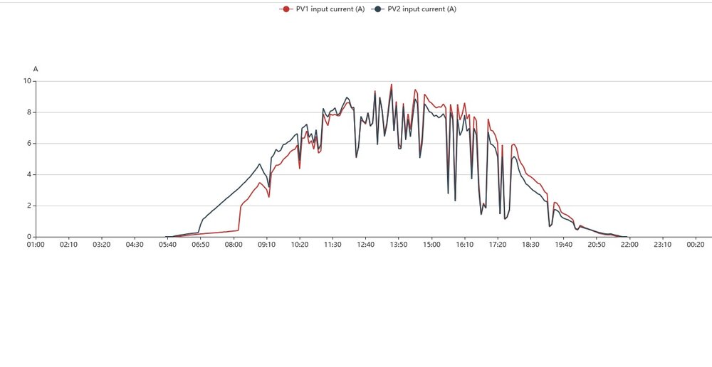

Dzisiaj starałem sie zmierzyć kąty nachylenia połaci i są mniejsze niż napisałem. Te skierowane na południe mają spadek ok 25 stopni, te na wschód trochę poniżej 20, zatem ogólnie dosyć płasko. Poniżej wykres prądowy, jakiś dzień latem: Zatem widać, rano panele skierowane na wschód produkują trochę większy prąd, południe wykresy niemal się pokrywają, po południu troche wiekszy prąd jest z obwodu skierowanego na południe. Różnice są niewielkie. Nie wiem czy dobrze rozumuję, ale jeśli w jednym stringu będzie mix jaki zaproponowałem to wartość pradu będzie mniej więcej jak bym z tego wykresu wybrał niższe wartości. Wiem, że nieoptymalnie panele pracują, ale według mnie, od tego optymalnego uzysku jak by panele pracowały niezależnie i nie obniżały wzajemnie sobie prądu, to ile mocy stracę w takim układzie 3%, 5% ? Czy wogóle jest sens wpinać optymalizatory i to pod wszystkie panele. Przecież koszt optymalizatorów jak by kupić do każdego panela będzie mi się zwracał z 50 lat.... chyba że mylę się ? -

Montował będę sam, dostęp do paneli bardzo dobry, te w kierunko na południe są na wiacie, te na wschód na garażu. Przejrzałem teraz wykresy prądowe stringów. W okresie zimowym panele skierowane na południe dają niemal cały czas większe natężenie prądu, nawet teraz rano godzina ok 9 i już te skierowane na południe większy prąd produkują (a patrząc na wykresy z ostatnich dni różnice są spore). Natomiast jak patrzę na wykresy z okresu letniego, to natężenie prądu z obu stringów jest bardzo zbliżone, a często nawet wykresy pokrywają się. Zatem wniosek mój taki (nie wiem czy słuszny). Dołożenie paneli na połaci wschodniej i podpięcie do stringu skierowanego na południe znacząco obniży prąd przez nie produkowany (dołożenie paneli podniesie napięcie i pewnie to się zbilansuje) Natomiast w okresie letnim poziom natężenia prądu na tym stringu niewiele zmieni się, wzrośnie napięcie, zwiekszy się moc. Zatem moje wnioski są takie, że w moim przypadku optymalizatory niewiele dadzą w okresie największej produkcji (lato), natomiast w okresie najmniejszej (zima) zrobią robotę. Teraz jeszcze zastanawiam się odnośnie mocy dokładanych paneli i chyba dokupię 405 (pomimo że będą dopięte do 325). Charakterystyka prądowa jest tych paneli podobna, różnią się napięciem, a chyba to nie jest problemem w podłączeniu szeregowym. Kluczowe znaczenie tu ma kwestia estetyczna, 405 i 325 mają różne wymiary i lepiej to będzie wyglądało jak będa panele tego samego rozmiaru na całym garażu, a nie 3 x 6 większych paneli i z boku 3x 2 mniejszych. -
