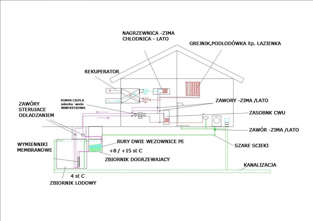

utylizować trzeba popiół z paleniska ,lód się roztapia i wraca do instalacji , energia odnawialna i ponowne ładowanie akumulatora , a żeby powstał i trzeba go było składować zależy od rodzaju instalacji i ilości odbieranej energii. Wykonanie np. z studnią załatwia problem lodu. również odpowiedniej wielkości zbiorniki i odbiór energii z ścieków. Możliwość zrzutu do kanalizacji także zamyka temat, nawet awaryjne lub w czasie długiej zimy (1 raz na 10 lat) wywiezienie szambowozem nie jest kosztowne bo nie są to ilości (10 m3 100 zł),Wszystko zależy od zapotrzebowania i rodzaju instalacji. Czyli projekt i odpowiednie warunki.
popisałeś się właśnie swoją wiedzą, twój SCOP kolega jest dla twojej pompy bo masz zmienne warunki zasilania i twoje rurki zamarzną jak pompka dłużej przy mrozach popracuje 2000 godz tak liczą czas pracy wszystkich zakopanych źródeł ciepła. A moja pracuje non stop i ma COP 4 i SCOP 4 i więcej jeśli podłączysz ścieki temperatura przemiany fazowej się nie zmienia ale to jest dalej za trudne. jakbyś obejrzał rysunki to widać temperatury. zobasz przegrzanie - jeśli wiesz co to jest . Ale po co ja się silę masz swoją pompkę i nabili cię w trąbkę.
Europa mini EWP firmy ochsner o mocy 3kW z dwoma kolektorami ziemnymi (bezposredni parownik) podlaczona do zbiornika kombiwalentnego 500 Ltr. Ogrzewanie te bedzie jeszcze wspomagane kolektorem prozniowym o pow 4 m2 . chyba kolego chciałeś basen kąpielowy zasilać tym 500 l baniakiem i grzać w nim wodę po co instalacja która ja proponuje razem z pompą to 12 tys . z montażem . zamówienia przyjmuję nie tak jak niektórzy opowiadacze.
resztę tak jak proponuje herakles Trzy kręgi betonowe i rury pe do odzysku z szarych ścieków sam podałeś jakieś 500 zł. zbornik 4 m3 to około 1000 zł + wykopki z 300 zł wymienniki membranowe z zaworami i sterowaniem 3 tys zł i montażem trzy schematy - głowa boli od możliwości a te parę metrów rurek po 3 zł można sobie podarować tak jak ten styropian. a pompę dla gentoonxsa brzydką niemkę dobrze lodzi , ja wolę chinki tanie i dobrze dają jak się ją umiejętnie zdopinguje ,i można również ręczną robotę odwalić co ko lubi. system każde gówno przyjmie.
może ja spróbuję porównać ,tylko elementy różniące ,budowlane nie instalacyjne. tak gdzieś wyczytałem??? energooszczędny 40 kWh 100 tys stan zamknięty surowy (okna ,drzwi,elewacje, bez instalacji) pasywny 15 kWh 120 tys stan zamknięty surowy (okna ,elewacje, bez instalacji) czy się mylę?????? czy różnica jest OK herakles pomożesz, nie bądź tylko diabłem.
Nie musisz chłodzić jak nie chcesz .wypada z instalacji ten temat. Jeśli jesteś przekonany do klimatyzatora split z marnym COP i spadkiem mocy przy niskich temperaturach - podawałeś moc i cenę sądzę że musisz zrobić mocną poprawkę . bojler który i tak kupujesz bo z wężownicą czy bez niewielka różnica . Nie wiem natomiast co miało by padać.
