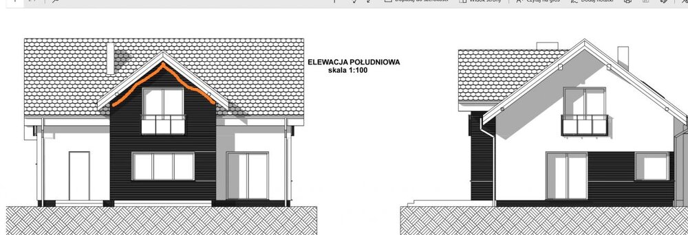

Podałeś mi wysokości wieńca z elewacji wschodniej (załącznik zaznaczyłem kolorem czerwonym). Chodzi mi o południową (patrz załącznik kolor niebieski). Tak samo ściana kolankowa na stronie wschodniej będzie niższa niż ta na stronie południowej. Tak samo wieniec na wschodniej jest na wysokości 93cm a nigdzie nie jest podane jaka wysokość jest na stronie południowej. Nawet ze zdjęć przecież widać że na stronie południowej jest wyzej. Nigdzie tez nie ma na jakiej wysokości potem wieniec ma lecieć tzn nad oknem. Wysokość ściany murowanej strony o południowej ? Tez nie jest napisane .
Rozumiem o co Ci chodzi. Ale z tego co wiem Ludzie budują domy na podstawie projektów które dostają od architekta. Mała rzesza osób posiada projekt wykonawczy. Tak minsię też wydaje ale w takim projekcie jak ja mam chyba powinna być podana wysokość na jakiej ma być wieniec w tym miejscu (drugi załącznik z mojego pierwszego postu w tym temacie, zaznaczone na niebiesko). A z mojego projektu nie jestem w stanie wyczytać wysokość. Nie chce wiedzieć jak to wykonać ale na jakiej wysokośc od podlogi ma być murłata, wieniec, szczyt itp. A z tego się nie dowiem.
Dlatego prosze was o opinie ? Czy jest to kompletne?
Tak dokładnie. Wieniec ma 93 cm od podłogi plus te 25cm, pozniej biegnie do góry nad oknem i tej wartosci wlasnie nie mam podanej. Na przekroju a-b jest przerywanymi kreskami narysowany bieg tego wieńca. Chodzi mi o wysokość wieńca nad oknem. Właśnie chodzi o to że architekt nie dał mi przekroju A-A. To sa wszystkie przekroje ktore mam i z ktorych mozna by odczytać tą wartość. Dlatego też chciałbym wiedzieć czy idzie to wyczytać czy mam isc do architekta?
Dzień dobry, zwracam sie do was z ogromną prośbą. Jako, że chciałbym rozpocząć budowę na wiosnę, analizuje projekt krok po kroku od podstaw. Przeanalizowałem budowę, fundamentów, parteru, stropu, schodów. Ze wszystkimi napotkanymi problemami jakoś dałem radę. Ale analiza budowy poddasza użytkowego mnie wykańcza. Co konkretnie? Konkretnie chodzi mi o dane, o wysokości murowania, o wysokość wieńca na murłatę. Nie potrafię znaleźć tych danych w projekcie. Proszę was o poradę czy te dane są w tym projekcie i ja ich nie widzę , czy faktycznie czegoś tutaj brakuje. w załączniku 1 zaznaczyłem czerwonymi kropkami wieniec według projektu. Gdzie jest jego wysokość w najwyższym punkcie ? Tak to wiem że biegnie do okoła na wysokości 93cm. w załączniku nr 2 na niebiesko zaznaczyłem mury których nie wiem na jaką wysokość mam wymurować? Na jakiej wysokości ma być wieniec i na jakiej wysokości ma być szczyt wymurowany? Zdjęcie nr 2 i 1 jest odwrócone w taką stronę aby pasowały. w załączniku 3 jest elewacja jak to ma wyglądać. Gdzie są te dane? Proszę o poradę.
