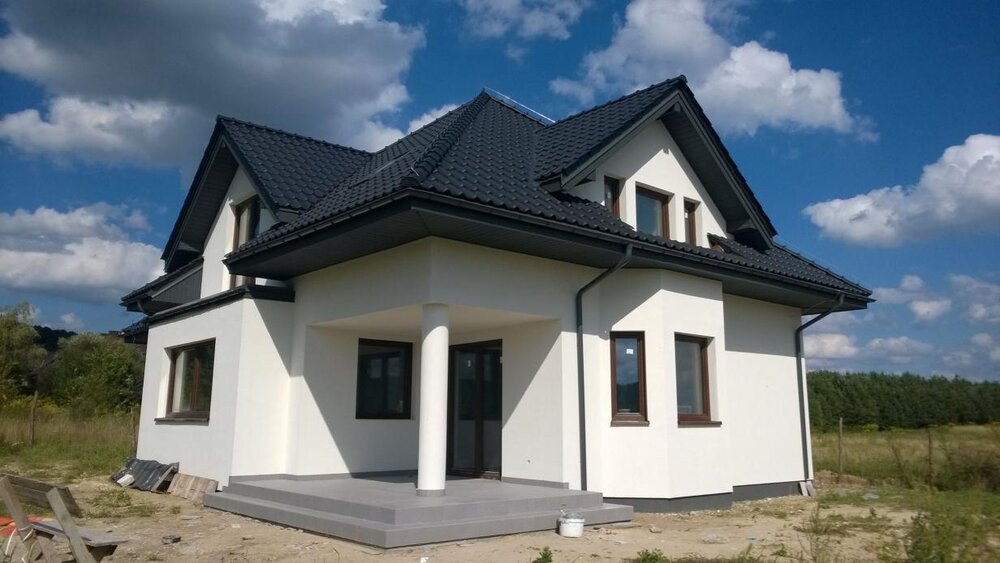

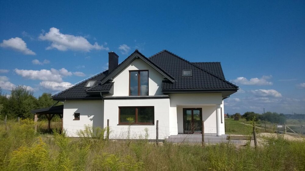

Nawet jak będziesz miał ubezpieczenie a trafi na Ciebie i nie będziesz miał odgromówki to Towarzystwo Ubezpieczeniowe zawsze znajdzie pretekst do odmowy wypłaty odszkodowania. Mnie kompletna odgromówka kosztowała ok 4000 zł razem z robocizną ( 1300 zł ) bednarką ocynkowaną w ziemi. Góra na drucie aluminiowym fi 8 i wspornikach na gąsiorach alu co 30 cm w kolorze, złącza z nierdzewki. Wszystko widać na zdjęciach na poprzedniej stronie. Zastanawiam się tylko nad dorobieniem tych paru metrów drutu na 3 facjatkach ( są niżej od komina i dachu ??? ) http://hermi.pl/pl/drut-odgromowy-8-mm-aluminiowy.html

JULKA 2 . Czy ktoś podobnie jak my zrezygnował z doświetleń po obu stronach drzwi wejściowych. Proszę o dodanie zdjęć pokazujących warianty wykonania elewacji wokół drzwi wejściowych.
